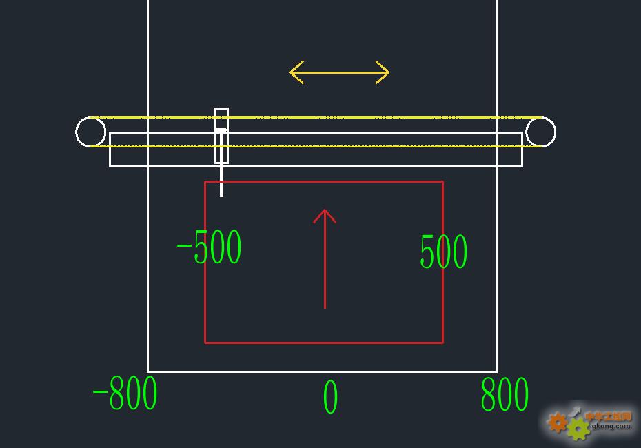

我这边现在有个程序需要编辑,没有找到好的思路,求各位大神出主意,可以是LD语言或者ST语言,
配置如下:
黄色轴快速左右做往复运动,位移行程为现在输送带上红色板的最大宽度,移动一个来回时间大约7秒;
黄色移动轴上有一个气缸,气缸上下移动,气缸上下时由于气压延时,气缸动作有延时;
很多红色板放在输送带上,向上缓慢移动,红色板的宽度是不规则的;
需求:
当红色的板到达黄色轴底下时,自动根据红色板的宽度,控制气缸向下移动,要求,只有气缸在红色板的上方,气缸就必须的向下的,反之亦然;如果
由于气缸反应有延时,现需要给气缸增加一个上抬提前时间,和上抬提前时间,以满足上述要求;
后续还需要根据黄色轴移动速度自动关联气缸提前时间,例如当黄色轴移动速度是1000毫米每分钟时,提前量是0.1秒。黄色轴移动速度700毫米每分钟时,提前量是0.03秒。
谢谢各位

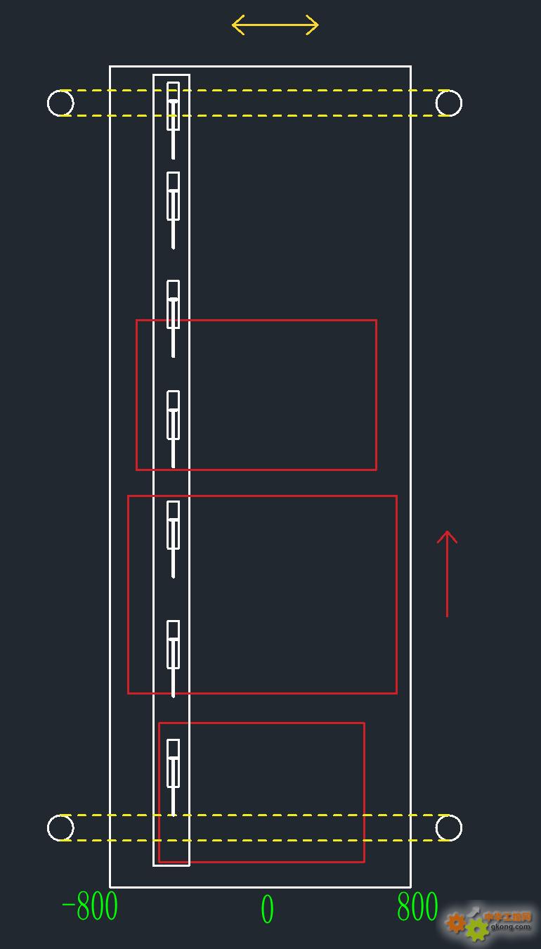

更正一点,黄色移动轴上有10个气缸,它们一起移动,移动的宽度是输送带上红色板的最大值,所以有点时候,气缸来回移动时,是不需要上升的,一直处于下降状态

就这几个动作要啥思路

你可以先画个流程图  在去理解要控制的条件是什么  动作是什么

动作多次 看看时间多少合适
