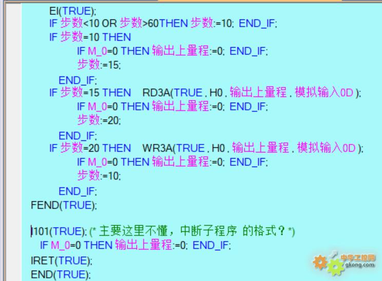

请不必关心内容,主要是题目问题。还有任何错误,也请赐教。
b站找了好久找不到如题目内容。
附件是图片显示一样的工程。为方便指导人修改。

莫不是,根本不支持这么搞?
不应该,ST都有EI,DI指令了。
[此贴子已经被作者于2026/8/3 9:46:32编辑过]

发表于:2026/8/3 10:02:31
胡说8道的豆包,应改命为,逗包。
注释都不对。
MAIN:
EI;
//主扫描逻辑
RET;
//X0上升沿中断子程序
I000:
   M100 := NOT M100;
   Y0 := M100;
RET;

一本正经的Kimi,可惜。。。。。。告诉我,哪来中断程序选项。

发表于:2026/8/3 17:03:39
有这么一家之言,可信度较高。
那么,三菱,st里给ei,di指令是什么意思?

发表于:2026/8/3 17:07:31
既生瑜,不准生亮。
外中断,不准ST,乖乖去爬楼梯。

没觉得三零这种ST有点。。。。不阴不阳的感觉吗,很多语法又和梯形图接轨。

以下是引用bnnyygy在2026/8/5 9:35:37的发言:
因为除了FX,还得给Q编程的,主要是给Q,L,FX只是带带过照顾一下的.
