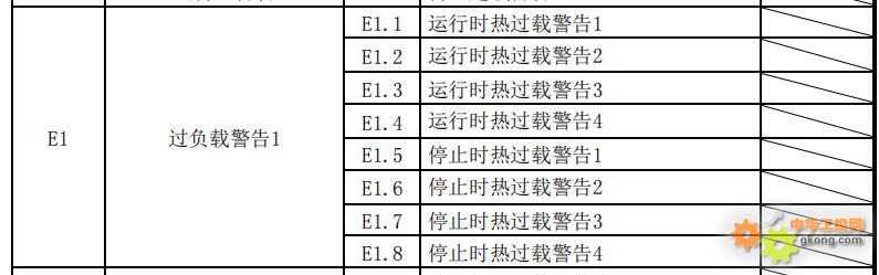

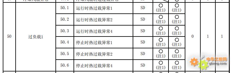

按排查优先级排序,前三项为高概率原因:
1. 编码器通讯线缆接触不良或屏蔽失效(支持程度:高)
判断依据:E1.1/E1.6是典型的编码器通讯类报警。垂直轴线缆随拖链反复弯折,极易造成芯线疲劳断裂或插头针脚虚接。屏蔽层破损会导致动力电缆PWM高频噪声耦合进编码器差分信号,在特定速度下触发通讯误码。
观察信号:报警是否仅在加减速瞬间出现;轻轻晃动编码器接头时是否复现报警。
2. 抱闸时序与伺服使能不匹配导致瞬时位置偏差(支持程度:中高)
判断依据:垂直轴若抱闸打开延迟于伺服使能,或抱闸关闭早于伺服断使能,电机在零速保持时会承受全部重力矩。此时若编码器恰好因干扰丢脉冲,位置偏差会瞬间累积至50.1/50.2阈值。2kg负载虽轻,但400W电机额定转矩有限,抱闸微滑即可产生显著偏差。
观察信号:停止瞬间是否有轻微下滑;抱闸控制端子接线是否符合MR-JE-B标准时序。
3. 编码器本体或电机连接器受潮/污染(支持程度:中)
判断依据:E1.6指向编码器内部异常。抓取机构若处于粉尘、水汽环境,连接器引脚氧化或编码器光学窗口污染会导致间歇性信号丢失。
观察信号:检查电机尾端连接器是否有腐蚀痕迹;清洁后报警频率是否下降。
4. 伺服参数位置偏差过大报警值设置过小(待验证假设)
判断依据:出厂默认PD17/PD18可能不适配当前机械惯量比。但此原因通常不会先报E1.x再报50.x,故列为低优先级。
注意:此项需结合具体参数读取结果验证,不作为首要怀疑对象。
5. 机械卡滞或导轨预紧力过大(待验证假设)
判断依据:若Z轴丝杆/导轨存在局部卡顿,电机会被迫输出更大电流,振动加剧可能导致编码器接头松动诱发E1.x。但纯机械问题一般先报过载或过流,与当前报警序列不完全吻合。
