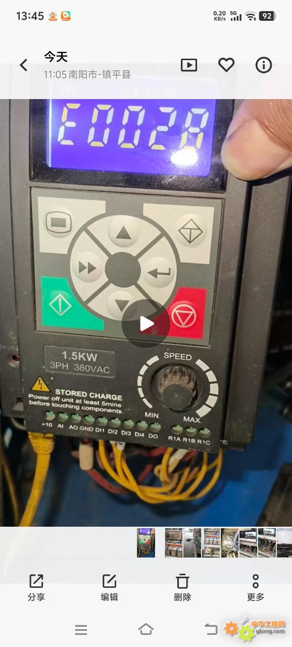

一位客户的机器,台达plc与海普蒙特变频器走485通讯,目前海普蒙特变频器SCI通讯超时故障。客户有点远,有遇到的这种故障的大神吗?谢谢

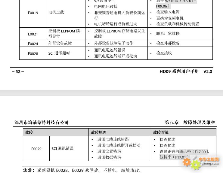

PLC,通讯线,通讯端口,通讯设置,都有可能

如果是一直使用的机器就检查信号线

使用中突然出现的故障?还是有人动过什么参数或者接线?

谢谢,是变频器问题

你好,这是客户的二手机机器,以前情况一无所知。已查出是变频器坏了
