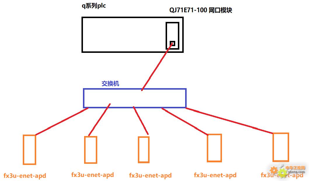

结构如下图  q系列plc为总控制器  其他几个都是3u的plc  q系列plc接收各个3u的数据交互  fx3u之间不相互通讯  这样可以实现吗 该如何设置呀 求指导

FX3U网口模块好像只能上下传程序用

通信协议试试MC协议3E帧

fx3u-enet-adp 这个应该不便宜吧
不知能否走485,这样的话一块百来块钱的BD板搞定了

主从都是三菱的,肯定是用MC了!方便又稳定

实在不行,用上位机转发表情
我不信你这个网络结构没有一块触摸屏

你这个的成本太高了,可以找大连德嘉工控。
https://bbs.gkong.com/archive.aspx?id=508798
他们提供这个以太网模块。

早期我们做类似的都是用CC-Link主从站做的,这个成本便宜
