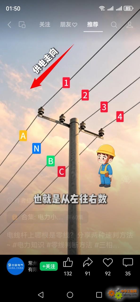

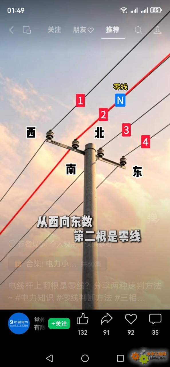

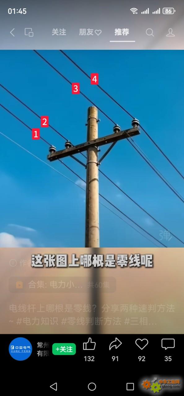

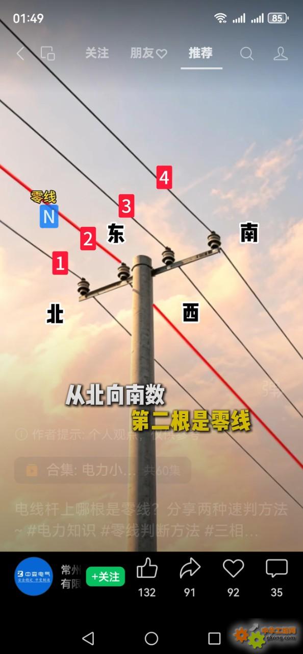

东南西北弄晕了,看图找出N线,或许…
请指出那根线是N,或许我学错了?
谢谢

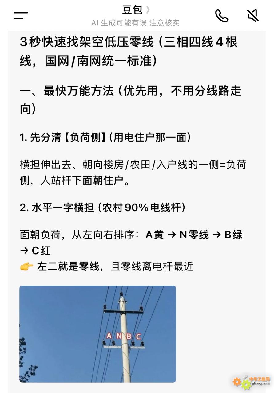

架空线路是有规范要求的——就是面对负荷一侧从左往右数,分别是A、N、B、C排列。
街码架空线的排序规则是从下到上是N、A、B、C、;水平敷设的规定是靠墙一则必须为N线,往外排列分别是A、B、C。
当年如果我们不清楚线路的输送方向,但又需要取单相220V的时候,只从中间取两条线即可以了。
但是,如果架空线路施工方不按规范要求施工,那就另说了。
有一年,我们施工工地需要从某农场接电。当我们驻地的电路全部安装完成,请农场的电工接电,通电后我检查时发现他们弄错了N线,烧了我的几个灯泡。还好我进行了例行检查,否则就要烧一大片电器。他们把架空线的排序弄错了,没有按规范施工,造成三相相序混乱。

遇到规范施工的好办,但是如果是不规范的怎么办
我还是相信测量结果

回复 #2楼 老兔子
文字描述看不准确,请说最后图,2是N,3是N?

回复 #1楼 YXBK
如何看出负责方向?~空旷地
最后图,2是N,3是N?

看用户接线呗,比如有2户人家,火线大概率是不会接到同一相的,零线肯定会接到同一根

3是N
周围没住户咋办?
