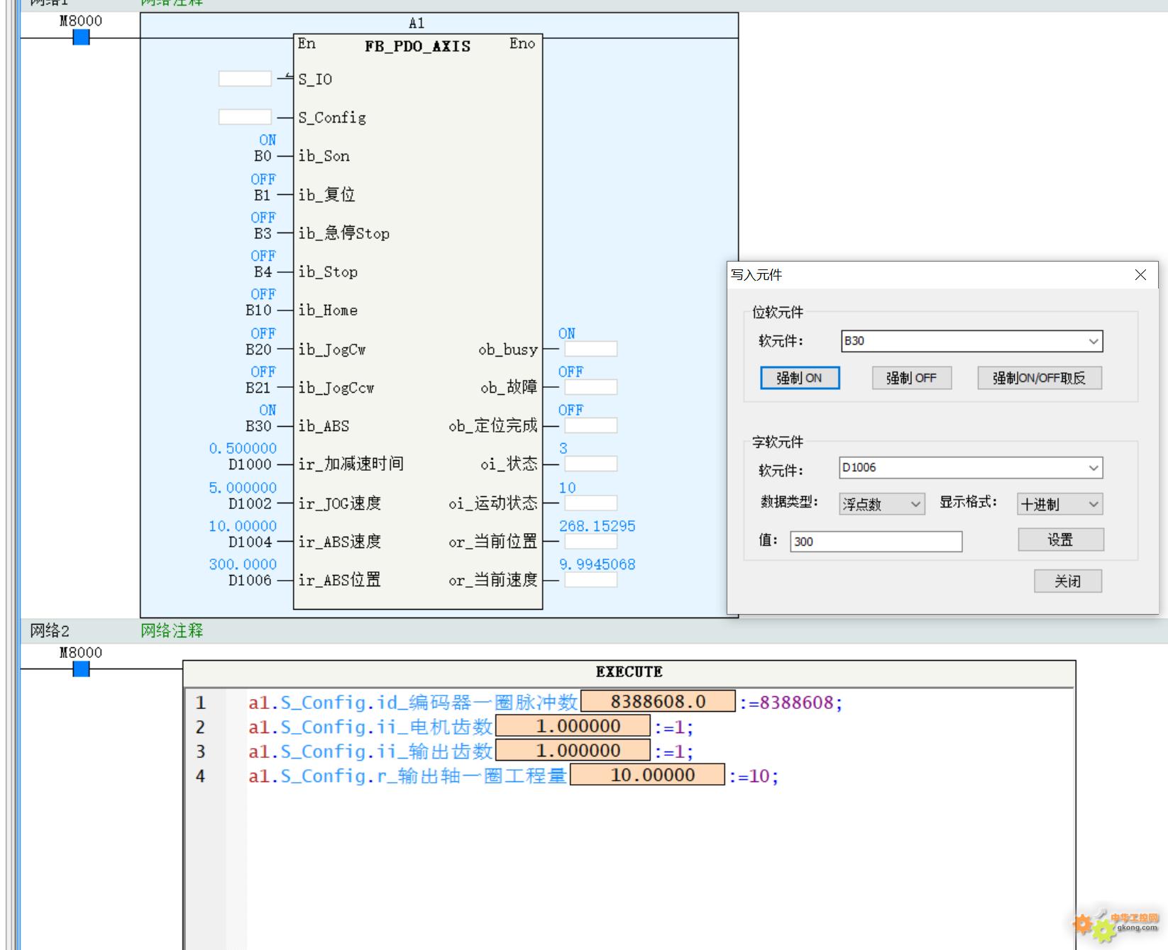

周所周知,PLC都有一个硬核指标,轴数限制,区分出产品线,一样的硬件,低端给你4轴,8轴,高端一点给你16轴或者32轴,
其实,内部CPU RAM可能是一样的,单纯为了区分产品线。
所以,有了这个帖子。
目的很简单,不用自带的轴MC功能块,完成轴的简单操作。
使能,去使能,故障复位,急停<快速停止,需要重新使能>,停止<减速停机>,JOG正反转,ABS定位。
硬件:汇川EASY521,伺服SV660,
CIA402状态机是参考汇川伺服的手册,也简化了很多,只保留感觉用得上的。
注意事项:
1,此帖子的附件纯属没事瞎折腾着玩,不承担任何责任。
2,功能须知,使能,去使能,测试OK,故障复位也OK,快速停止会去使能,测试OK的。
3,JOG,ABS,停止功能OK,实测是OK的。
4,可以设置电子齿轮比,伺服分比率(一圈多少个脉冲),以及输出轴工程量。参考PLC软件自带的轴需要的。
5,实测有BUG,我也不打算修复。
例如:定位速度设置很大,启动定位,轴不会动作且不会报警,大家可以根据实际需要自行DIY,本来也就是轴不够简单应用,所以我就不去深层次研究了。
6,程序FB是用ST写的,有注释,随意修改。
此帖子仅代表我的伺服可以正常动作,不代表你的可以,且比较麻烦;
需要映射一堆PDO,比如JOG使用的模式3,ABS使用的模式1,他们需要的PDO都不尽相同,不过也还好,也就几个,包括反馈的PDO,映射好了以后就能正常使用,且不限制轴数,只需要考虑ECAT从站数量。
也不算抛砖引玉了,估计没人折腾,大家习惯快生活,都是伸手党,附件如下。

以下是引用小猫鱼MAWheF在2026/7/21 16:56:37的发言:
既然折腾了,就折腾的完美一点
做不到啊,原厂MC_控制,伺服模式是8,手册压根没写这个模式。表情
这个能简单应用就OK了。

以下是引用YS-W在2026/7/21 19:51:06的发言:
其实楼主不折腾,楼下的跟上折腾就是了,折腾完了来添一下心得。我是不想折腾了,估计再折腾也用不上了。
有时候,改造项目能用得上,比如现场硬件只有8轴,这时候又需要加1-2轴,就是简单的动作,你让客户换PLC,成本高,用PDO映射控制,方便快捷。

以下是引用宅男技术控在2026/7/22 16:23:50的发言:
绝对不要用于实战
其实,我就是看到别人现场这样用才实际测试的
人家EASY 521 带了16轴,稳定使用了半年了,你可以想象合资品牌,带16轴PLC模块要多少钱,EASY 521才1100-1200

以下是引用857362369在2026/7/23 10:13:31的发言:
研发功能和测试的时间应该比我用1200带16轴的成本高吧
1200 带通用的ECAT轴?
PN轴好像不便宜吧,ECAT轴价格从低到高都有,通用性强啊,这个也没啥好研发的,我看了别人做的,回来小半天就测试好了。
就这样拿去实际工程使用,我感觉完全没问题,
