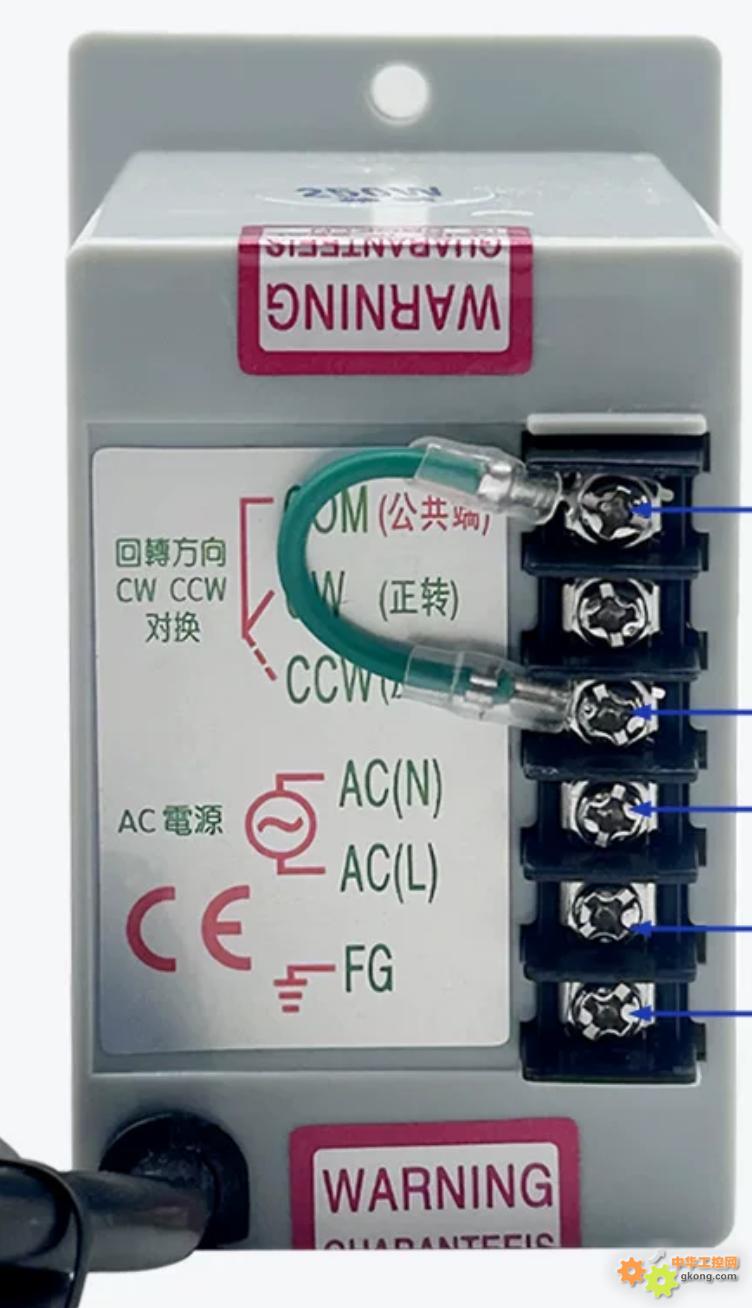

这种单相调试器大家用过吗?PLC可以直接控制吗?

这种调速器背面的控制线是COM/CW/CCW,正常就是COM和CW短接正转,COM和CCW短接反转。我是信捷PLC,是否可以PLC Y点COM和调试器COM并0V,然后Y0 Y1输出0V直接接到CW和CCW上直接控制调试器的正反转呢?跟变频器的COM接0V,DL1接Y0,DL2接Y1,这种接法类似?还是说必须得过继电器?

继电器型PLC可以,但触点不耐用,建议加过度继电器。

曾经有一次没有停电去拆短接片,发现火花还蛮大的
所以我都是加了继电器的

没有看到它资料,应该可以用PLC独立点来控制
需要CW/CCW切换,遵守转换间隔
估计是负载不大的单相电机

我一般是通过中继。

我用晶闸管转的
高压光耦驱动晶闸管
运行很稳定
三相电机正反转也试过
加阻容吸收

这种电机功率都不打,继电器可以的。想长久使用的话,价格中继过渡一下比较好

这三个端子就是电机的主回路 电流也不小 晶体管的别想了 继电器型的建议加中继

还是别想了,我们用继电器都经常烧毁触点,的经常换继电器。这种便宜的不行,想直接PLC控制的也有但是贵。这样说吧同样的单相60W电机你这个200来块就可以一套,那个就得将近1000.一个控制器就得500

可以,
继电器2组NO并联使用,寿命稍长一些,MY2N 欧姆龙那种。
但是,这个没有加减速,停止有惯性。
