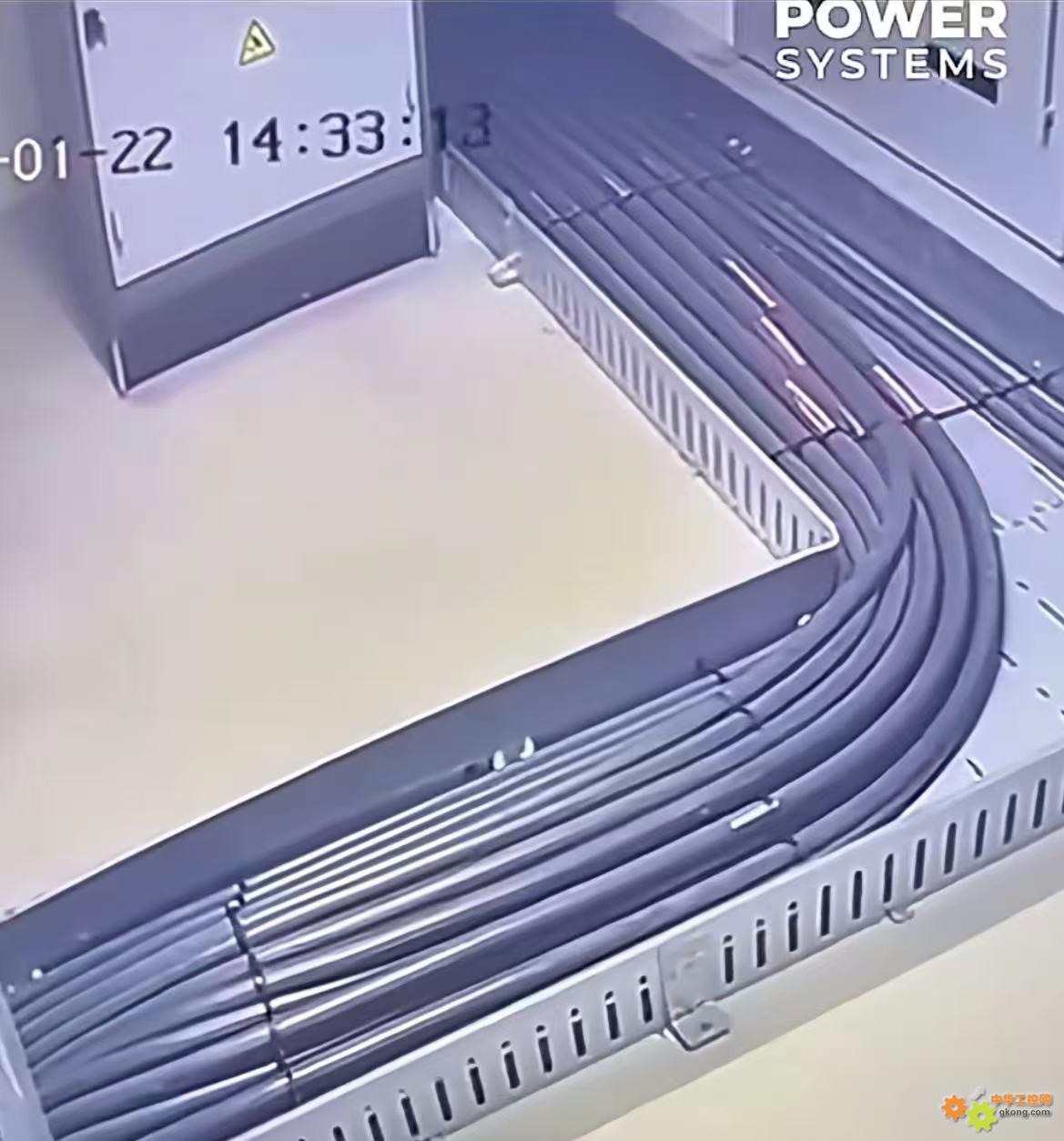

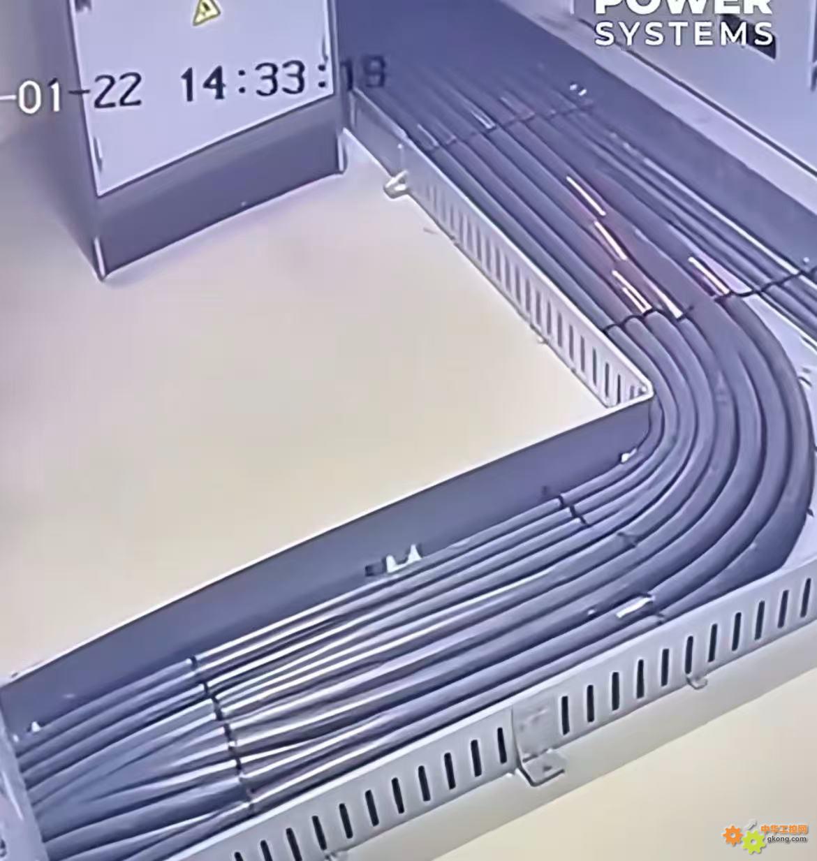

应该开始是摆好的,如图二,期间有动过就成了图一
视频中再动一次,又恢复了
图一的时间是14:33:13
图二的时间是14:33:19
大家一起学习

大电流。前单位淬火变压器也是大电流,不过线短,没这么明显。

是不是转弯半径小了

大电流切割地磁。
转弯半径与物理损坏相关,与是否能跳舞关系不大。

你去看下,电焊,焊接的时候,焊把线不用抖开,盘着放。

移动量挺大

那么,电流比较大的情况下,是不是都容易出现这样的现象啊

电线有电流就肯定会动
