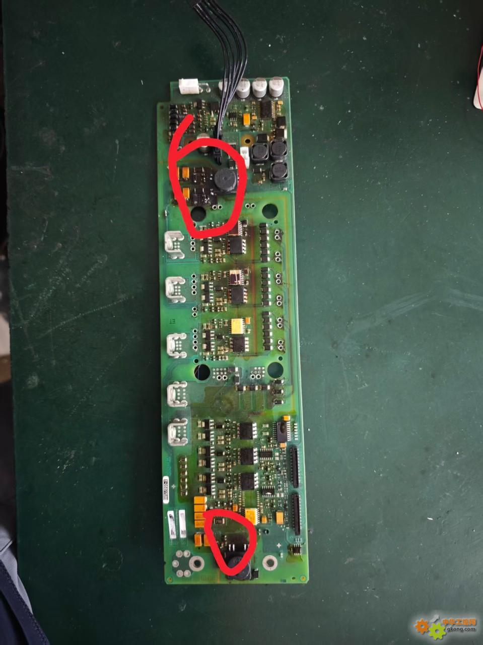

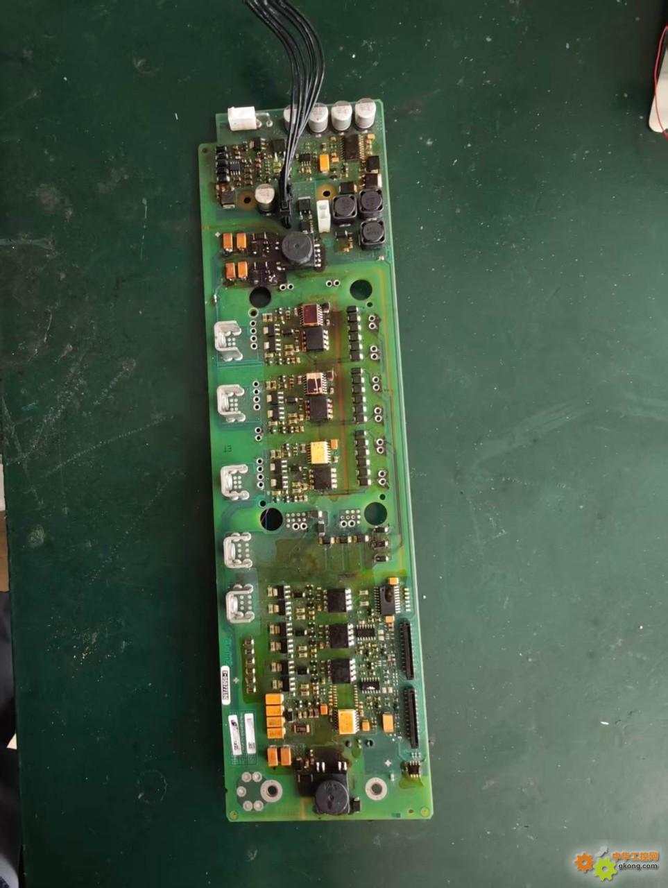

各位师傅们 请教一下这几天遇到好几个西门子S120单轴驱动器都是贴片整流二极管热 八九十度 时什么问题。

有没有可能就是功率大,导致电流大,引起的发热?

见过好几个 都是这样是不是通病

先看下二极管型号,再根据工况,分析下是不是选用的二极管电流偏小,或者是截止频率不够

s120驱动板很多这种情况,可能是板子设计问题

正常工作的温度七十多度 有问题的都是八九十度 有模块坏的不敢上
