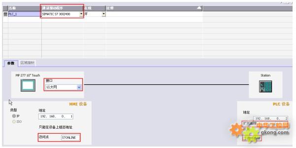

MP277/377面板是否可以与S7-1200连接?
答:可以。可以在WinCC flexible 2008 SP1 中使用SIMATIC S7 300/400的驱动建立与S7-1200的连接,但是该功能没有经过系统测试,功能上并没有保证。在WinCC flexible 2008的SP2有可能增加相应的驱动。在通信上也有一些功能限制,它不支持:符号的DB块;数据类型S5TIME和DATE_AND_TIME,还有一些SIMATIC S7-1200新的数据类型;通信的循环模式;S7 诊断消息。使用WinCC flexible 2008 SP1中建立通信连接时,如图1所示在通信驱动中选择“SIMATIC S7 300/400”,在接口中选择“以太网”,访问点应为“S7ONLINE”,将PLC扩展插槽设为“1”,去除“循环操作”的选项。
