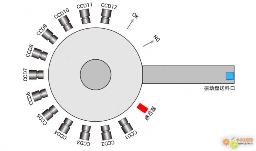

高速光学筛选机示意图:

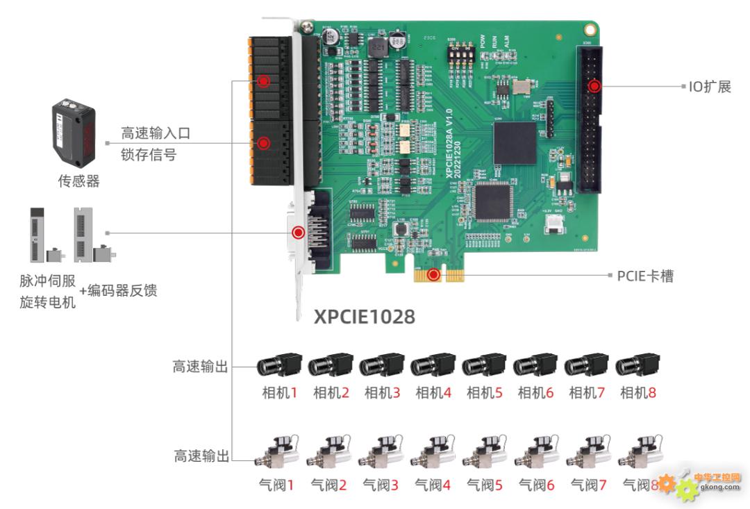

8相机 + 8排料

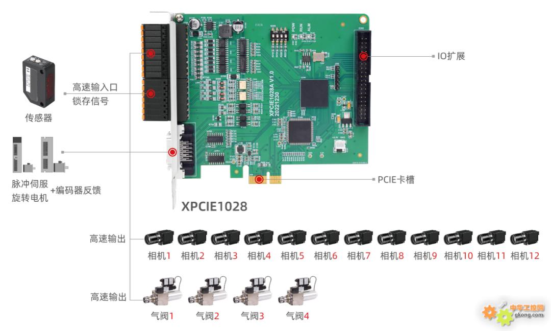

12相机 + 4排料

光学筛选机:
光学筛选机是专为散件尺寸和外观缺陷而设计的检测设备。它利用振动盘上料机构将物料自动输送到玻璃转盘,通过机器视觉系统对物料进行视觉检测。运动控制卡实现转盘的恒速旋转和物料位置的控制,利用编码器反馈和硬件位置比较输出,对不同位置的CCD相机和吹气口装置进行控制。这样就实现了全自动的多面外观和尺寸检测筛选,大幅提高了生产效率并节省了用工成本。
为了满足客户需求,正运动技术结合对光学筛选机工艺流程和运动控制技术的专业理解,专为高速光学筛选机设计了一款PCI Express?总线运动控制卡,内置丰富的I/O、通讯接口,可以轻松地实现与视觉筛选机通信,非常匹配使用于1-12个相机+多个高速吹气口的光学筛选机等设备上使用。
光学筛选机主要用于精密五金件,电子元件,塑胶品,橡胶件,汽车紧固件等的外观尺寸和缺陷筛选。

XPCIE1028 控制卡筛选机硬件方案:
8相机 + 8排料
12相机 + 4排料
