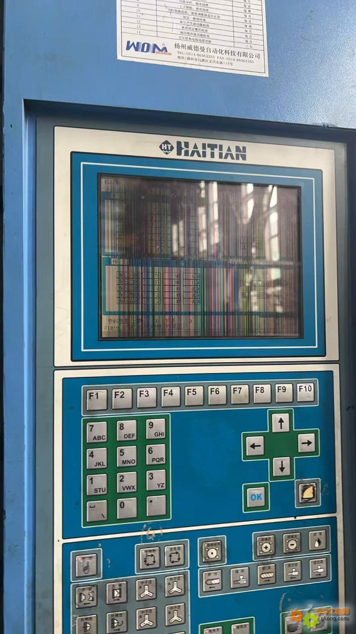

这台是海天二代SA1300Ⅱ大型伺服注塑机(2010年出厂),标配弘讯C6000老款工控系统
屏幕满屏彩色竖条纹、画面错乱,等待大家的参与讨论。

这个好像没什么好讨论的,直接换新的或者送修好了

屏或屏的连接线有问题

屏线接触不良 80%的故障率

动手能力行的话就听大师的意见,拆开看看啥样的,某宝采购更换看看。如果不行就直接送修,这故障一般3-5天基本都能给你送回来。

屏的连接线接触不良

就是信号排线或屏的信号线排的问题,但是你也不好修,换吧

拆了换液晶屏吧,需要点动手能力

故障原因比较清晰的,换屏,或修

10年的设备,大概不会是一体机,就换个有触摸功能的显示屏就应该可以了!
