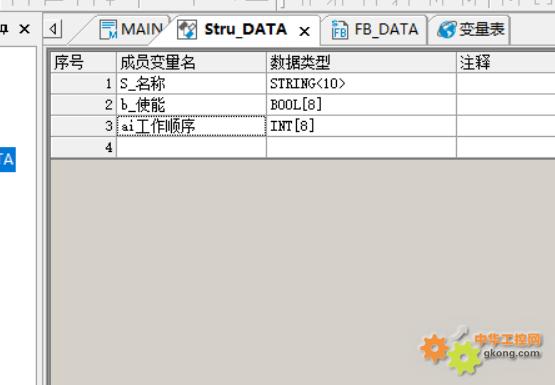

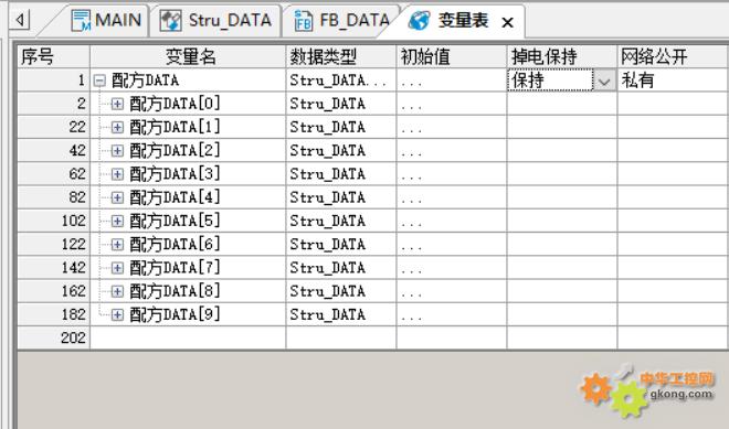

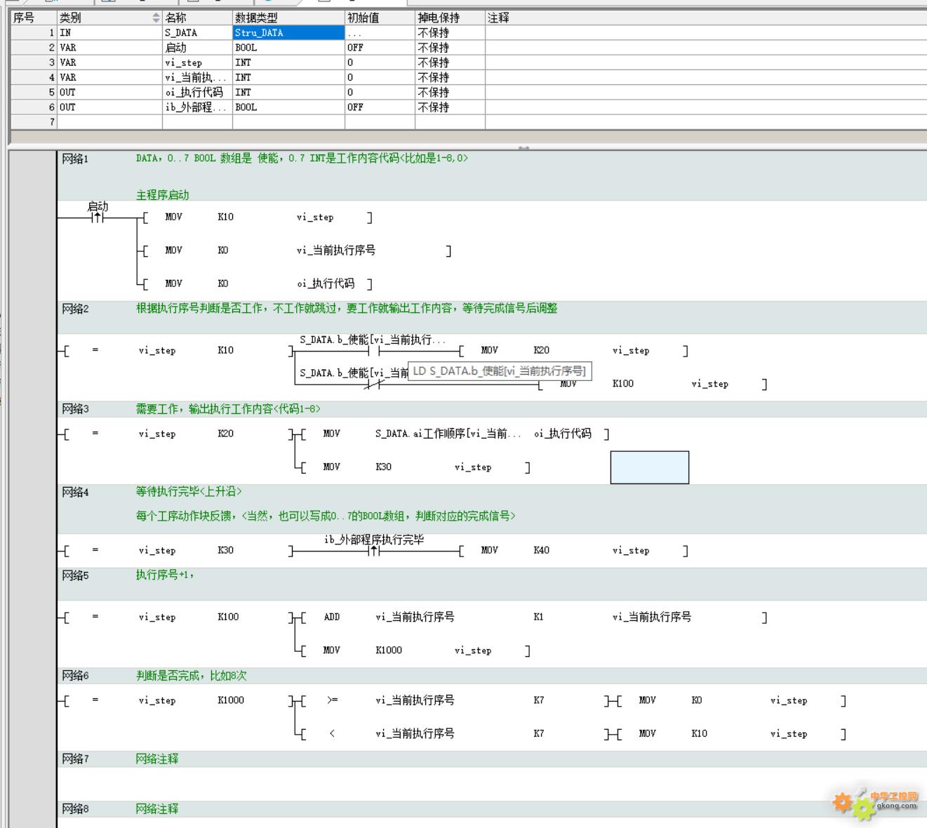

之前考虑过,就是寄存器里面存数字,比如1代表啥,2代表啥。加上使能,
1,建立工艺对应的配方块,也就是名字+每个工位使能开关+对应1-8的顺序INT数组,实际使用中,客户直接选择产品就行。
2,主程序大概逻辑:
启动以后,判断工位使能开关,如果使能=1,就输出对应的 工艺代码<1-8>,如果没有使能,那就跳过执行,给序号+1,当执行完8次,就=完成了。
我这个是简易的,具体还要根据工艺来优化,大致意思是这样的,而且也说得通。

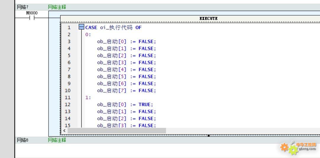

添加一个驱动BOOL,数组 启动工位BOOL数组 0-7,
上面你DATA里面编辑的工作顺序,0=不工作,1就是工位1,2就是工位2,这样很容易理解吧。
比如上面DATA,使能全部=1,工作代码顺序是87654321,那么这个BOOL顺序输出就是按这个来的,能理解吧。

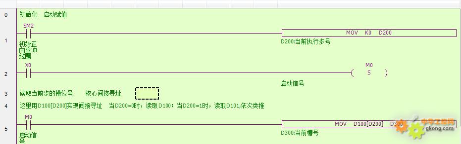

想用变址寄存器来处理,工作流程顺意设置的设置的问题。
初步考虑 1:在触摸屏准备个工作流程输入窗口,如D1----D10,  D1对应1号槽  D2对应2号槽  D3对应3号槽.....
         改流程时,只要把对应寄存器的数据变更,流程就跟着变更。如123456,改成463251.先工作4号槽然后6号槽。
        2;用D100来作流程控制 D100=1对应第1步,完成1个工位后D100 自动加1.
        3;每1步具体要执行哪个槽位,就看对应槽位(寄存器)的数据
          如:4号槽位输入的数据是1,那第1步就4号槽位工作, 3号槽位输入的数据是2,那第2步就3号槽位工作...依次类推。
没有解决的问题:
        1:如何把流程步 和 实际要执行的工作位(电镀槽)对应
        2;用梯形图实现 尽量不要使用C语言和ST功能块。
重能点:
       就是对变址寄存器的灵活运用。

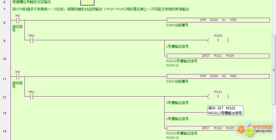

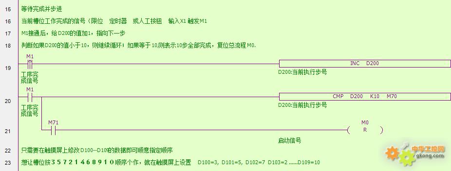

发表于:2026/6/27 10:32:30
到此问题,已经完美解决。例中只写出来了2个槽位的输出,其他格式相同。
这里想扩展个问题,就是说程序中的 CMP指令,这里是10个槽,要用10次。如果是100槽或上1000槽,能到要写100次或1000次吗?
针对CMP指令 有没有更简单的写法。或者说也用变址寻址的方法来处理呢?

发表于:2026/6/29 8:35:21
回复 #8楼 cma_520
CMP直接用=K10不行吗,直接取代M71
