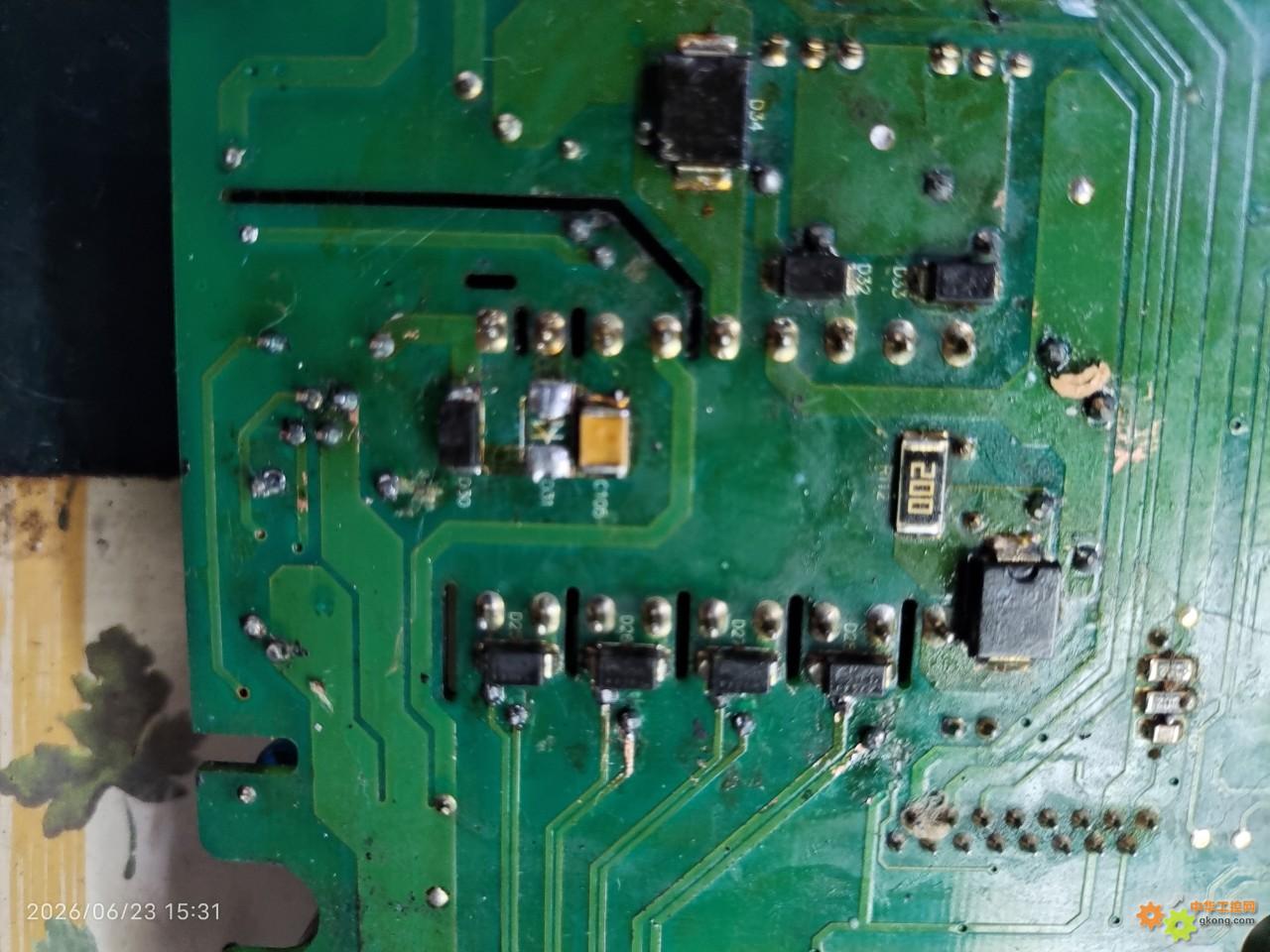

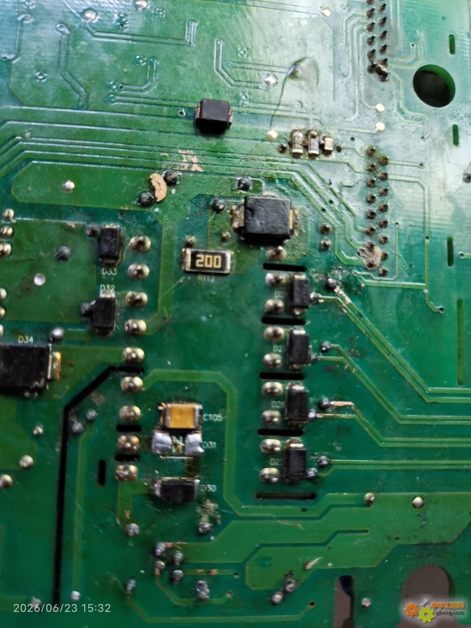

一台广州数控驱动器型号GS2045T-NP1,故障现象是喘振,数码管一闪一闪,开关电源是TOP255YN,检查是高压续流端二极管短路,拆下二极管拿放大镜都看不到型号,反复洗擦都看不到型号,求助师兄们提供二极管型号,电路板上标号是D31,谢谢啦!

测试一下,是不是旁边C106是D31的滤波电容,如是,大概率是开关电源的某一路电源,用肖特基或快速二极管,耐压可参考C106安4-5倍差不多吧。
