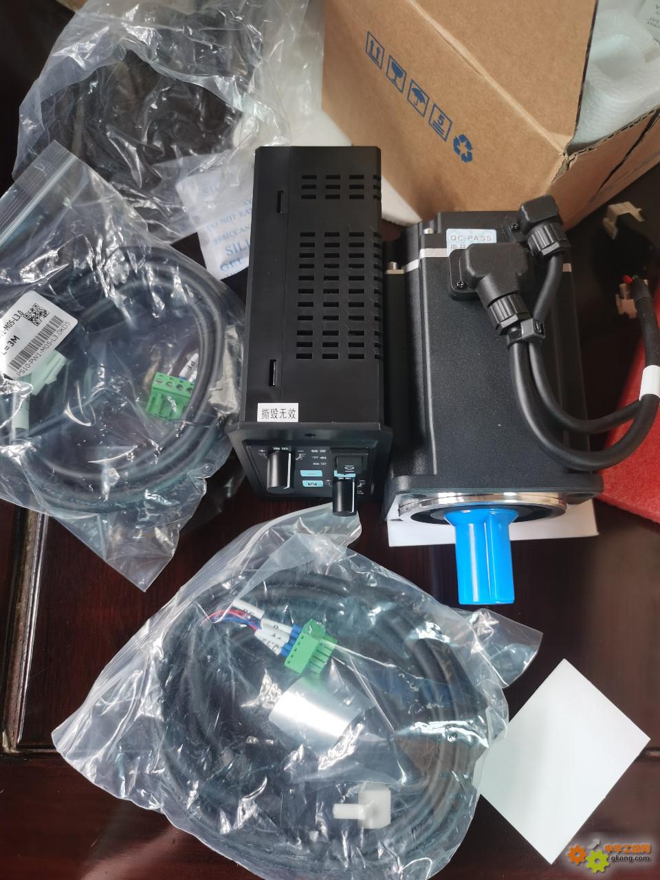

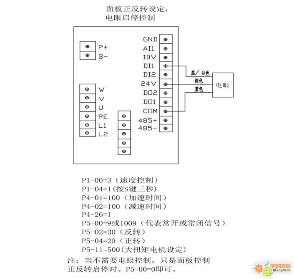

没有设置参数,通电调节速度,力矩旋钮就运行了,
把力矩旋钮调到最小,转子轻轻一抓就停了.
速度也可以调节,线上和线下权衡了一下,几种方案和价格.
力矩变频器大概要2K,线下市场力矩电机加调速器减速器要2.3K
还有一个研智恒张力变频驱控光一个控制器就要1K多.
所以多比较很重要.

发表于:2026/6/19 6:11:11
我这是全新的
而且具备张力功能
上电就可以调节了
就是法兰接口不对
需要改装一下减速器法兰

跟1KW的某些伺服价格基本一样
功能也一样可以实现的
只是这种是专业的,相对来说调试更简单方便
大家一起学习

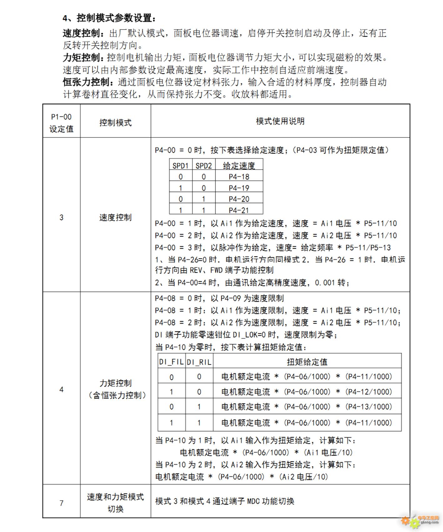

标题写的就是 张力收卷伺服电机
对比普通伺服应该就是驱动器不一样
估计电机后面的反馈都不是编码器
大家一起学习

发表于:2026/6/23 8:40:46
用普通伺服 用力矩模式 一样的
