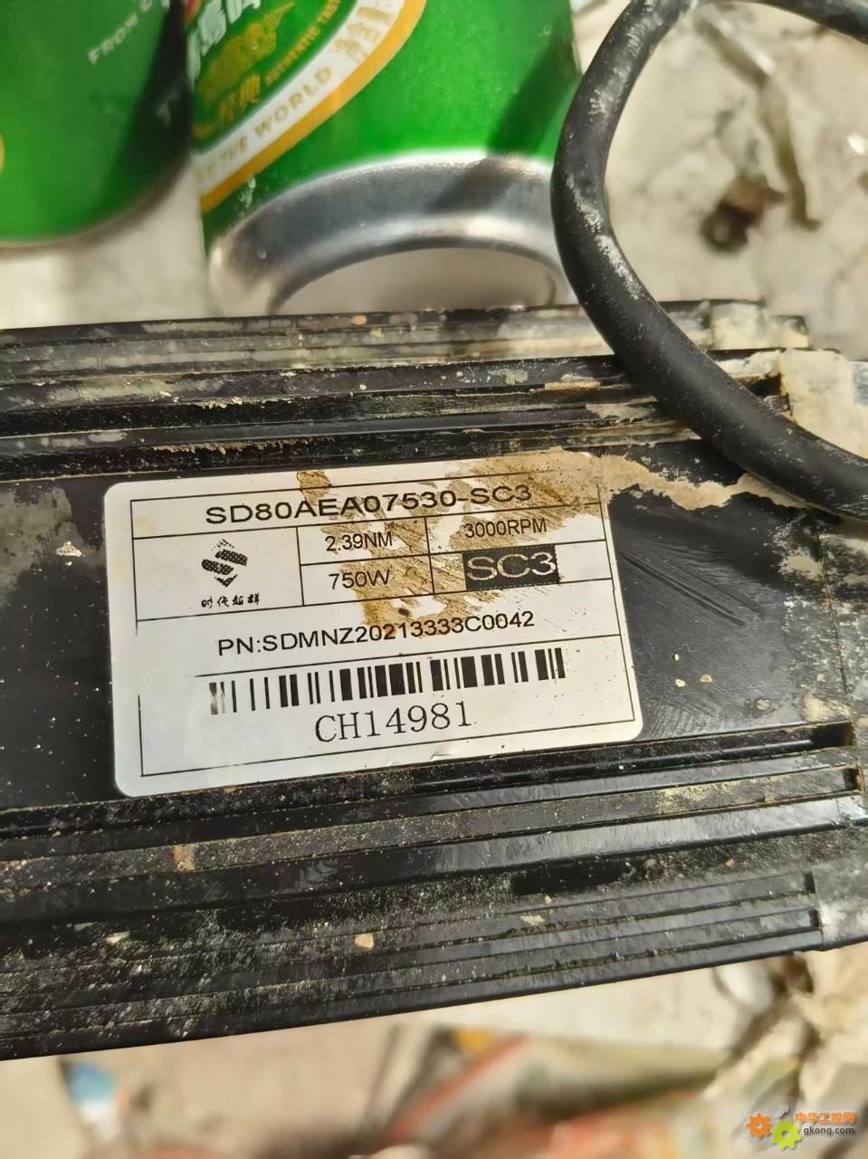

用福禄克15b+,测电阻对地0.3m欧。大家都是怎么处理的。谢谢。准备暴晒两天试试

是不是进水了?

长期潮湿的环境使用?前端盖螺钉拆了,拉开个缝再晒,效果好一些,后面就不要动了,编码器调零比较麻烦

晒两天看看

最简单的就是太阳底下晒,尽量别拆,就算是前端盖也别拆,如果不行的话干脆换,现在的国产的电机便宜

拆开烘干…

这环境编码器里面的零件会不会生锈噢

不拆盖湿气也出不来呀。之前是整体拆完,清洗烘干再安装调零。

先晒看看效果,不行就拆,反正要换的话为什么不拆?

伺服电机是从编码器拆起的,你动了编码器就要调零位,部分电机不难,只要你有工具,但部分电机需要软件,相对麻烦点,能不拆就尽量不拆
