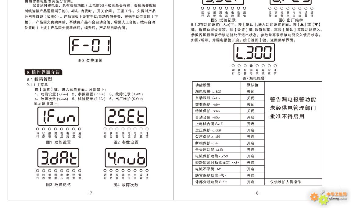

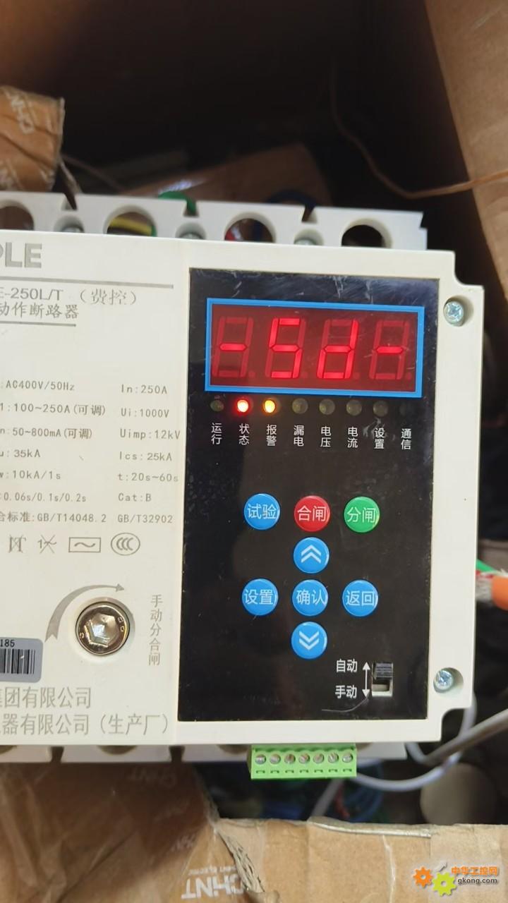

上电试合闸是pur5.断电跳闸是 ulst。网上官方网站的说明书不对。故此分享给大家。谢谢

这有点像消防柜里转换控制器
