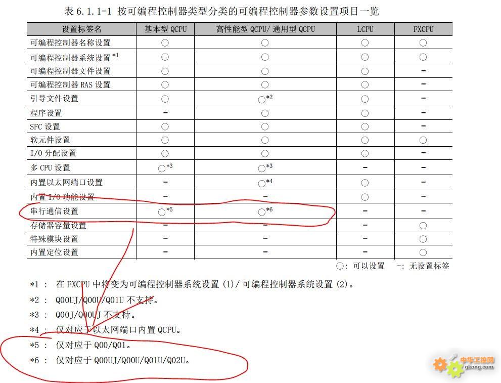

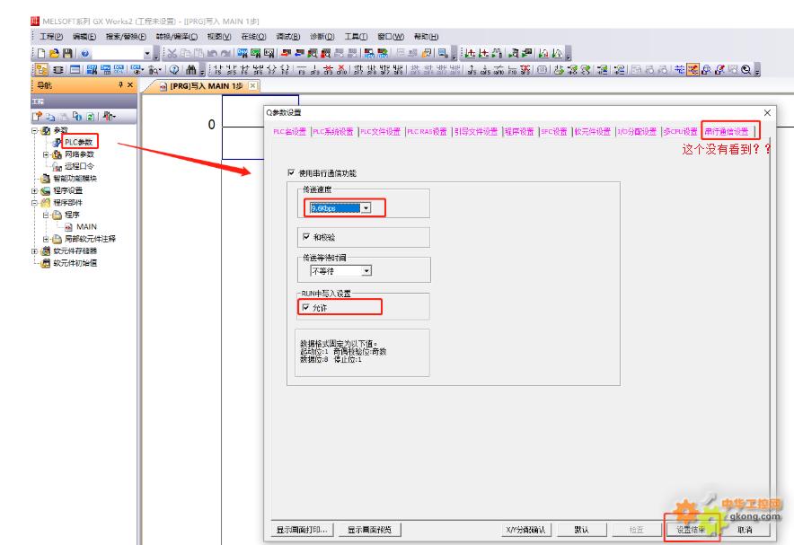

最后面的串行通讯设置怎么出来的,没有看到。

盲猜是CPU类型不一样,。

不同PLC规格,这个参数不一样的,参数显示根据PLC型号走的

Q02H的没有 有些CPU有
不知道是否和触摸屏 网关通讯有关系
和威纶通的屏通讯没有看到需要设置这个的 ,现在和网关通讯不上

以下是引用ytleaderplc在2026/6/15 19:47:30的发言:

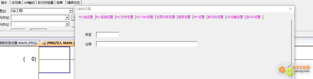

Q02H的 没有这个,不影响和网关通讯。
现在通讯正常了。
