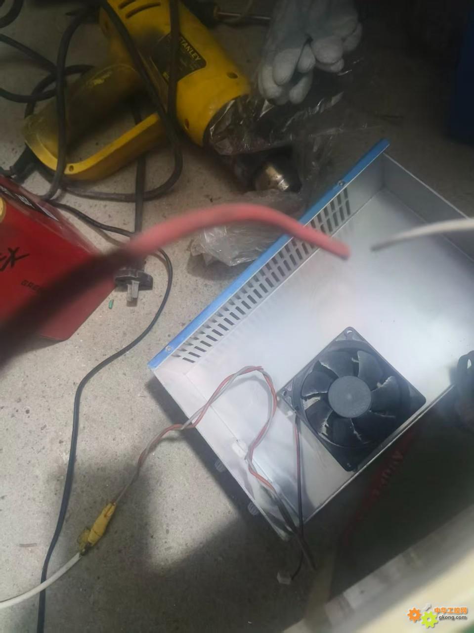

接上贴
http://bbs.gkong.com/archive.aspx?id=508645

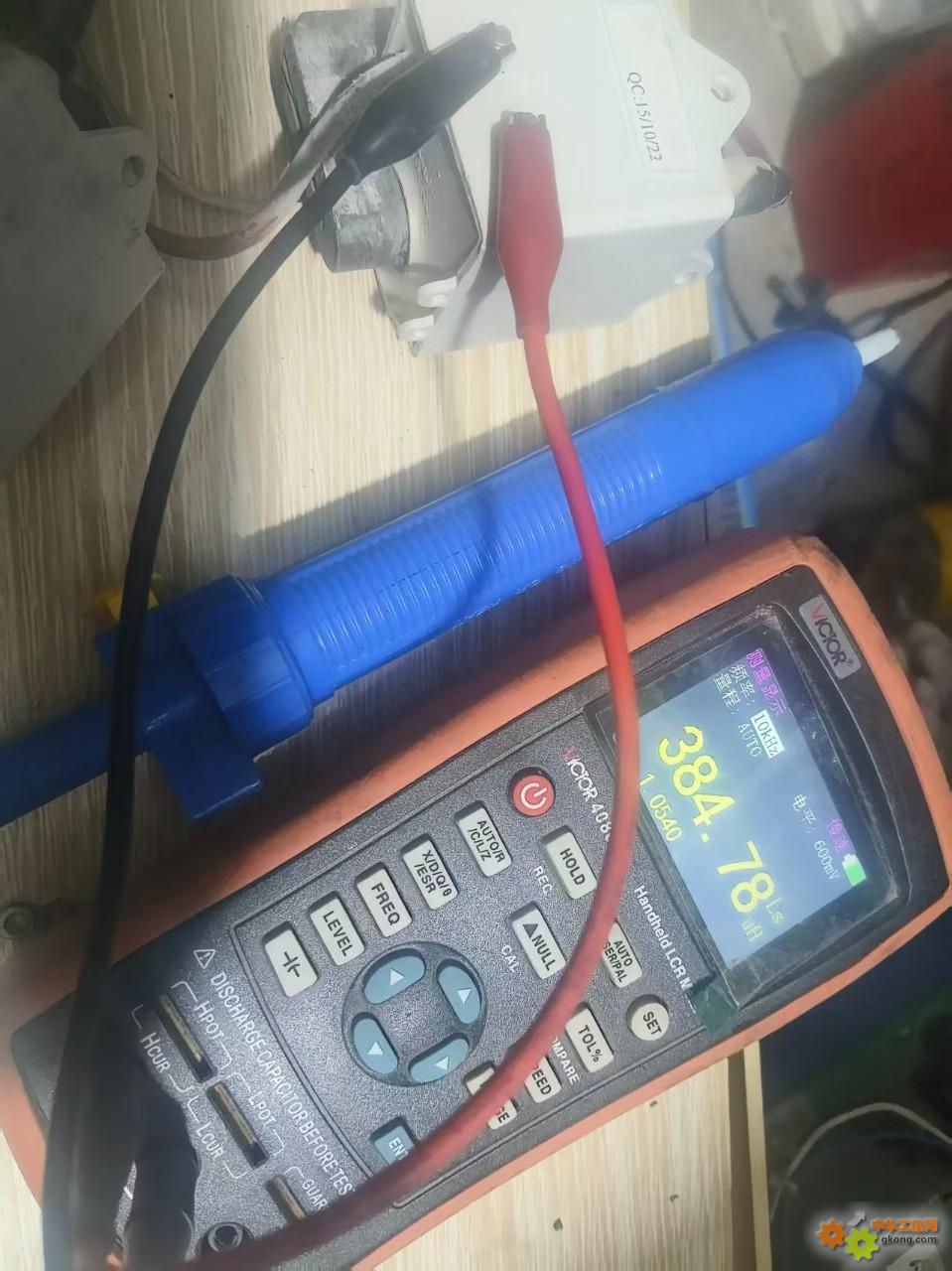

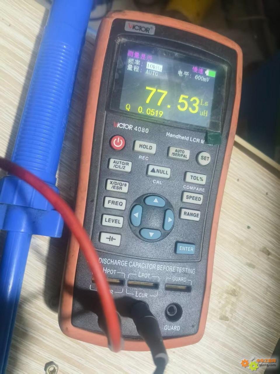

谢谢各位。自己昨天晚上试了一下,拉弧有点弱。测量高压包的电感量不一样。感觉高压坏了吧。

发表于:2026/6/15 17:33:29
高压包型号一样。电感量不一样

发表于:2026/6/16 6:53:54
好高压包换过来试就

发表于:2026/6/16 8:08:49
Tivian
在
2026/6/16 6:53:54
好高压包换过来试就
准备买一个,试试。一个高压包不便宜。将近160元
