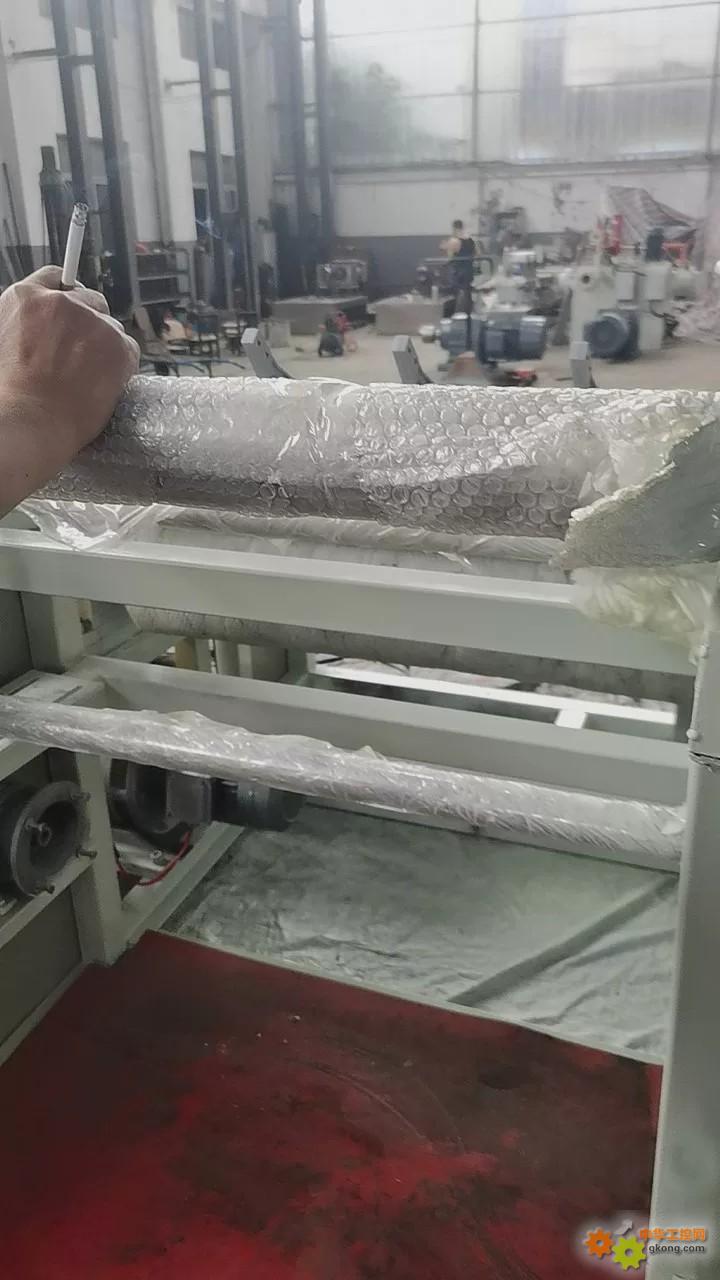

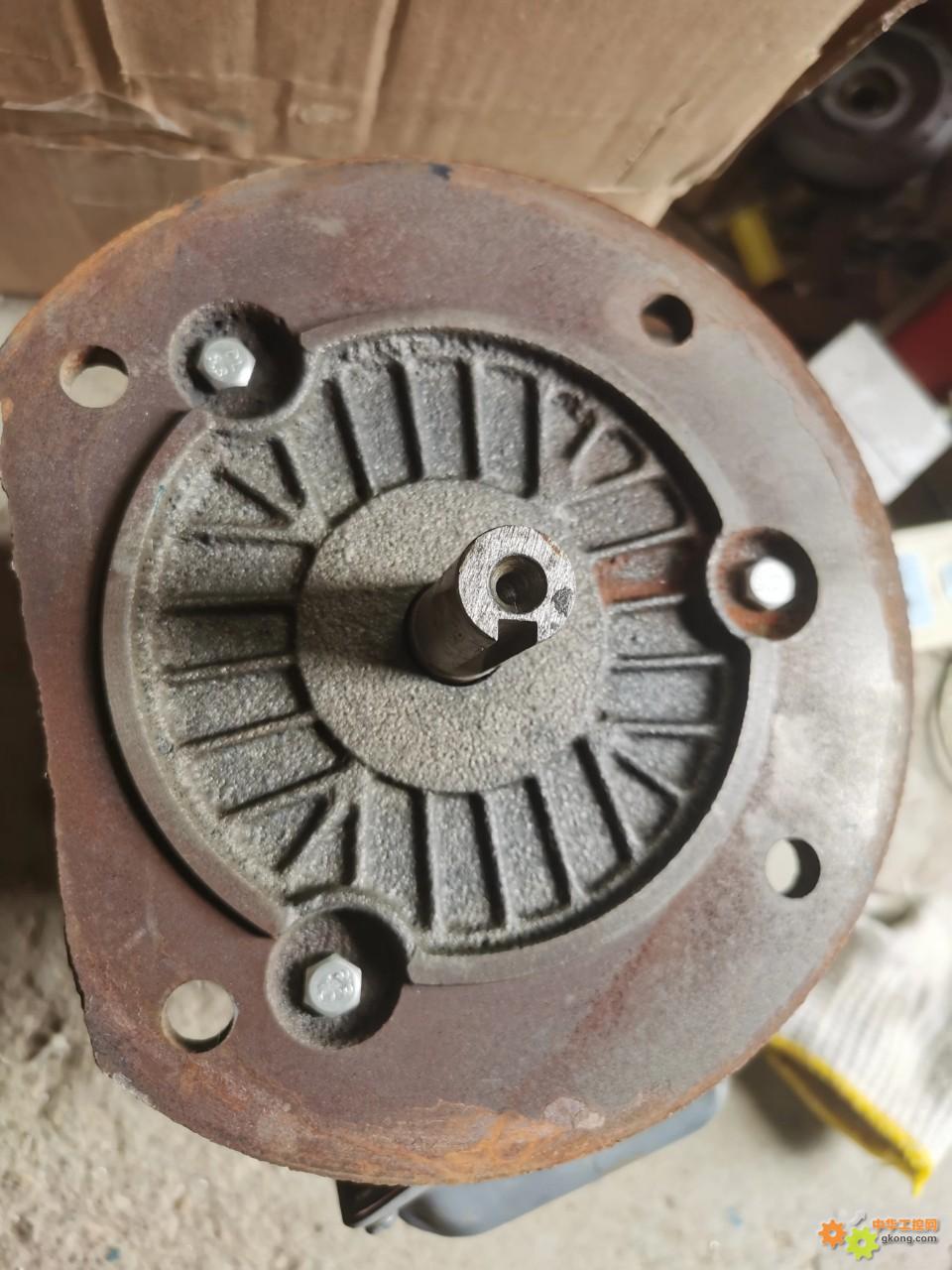

网上网下找了一下,
本地一家做电机的,
问得我很详细,包括轴的直径,键槽,法兰尺寸,减速器速比。
然后我问了一下价格,工厂位置。
今天下午一路摸过去,
结果告诉我没有现货,要定做。
几天前打电话,一字不提没有现货,
我都讲了我自己过来买。
然后网上又聊了一些,
尺寸规格也不太对板。
平时我们看到生产塑料薄膜,
塑料包装袋司空见惯的力矩电机。
找一个匹配的型号。
居然还是比较麻烦。
一般的变频器还没有力矩模式功能。
[此贴子已经被作者于2026/6/15 16:28:23编辑过]

搞不懂用力矩电机的好处在哪里
这个也要有力矩控制器(对应普通电机的变频器)
做闭环的话也要加传感器反馈
难道是价格低一些?

七百多买了个力矩专用伺服电机

是一套还是就一台电机
700多可以买一套1000W的伺服了

一套 说带张力控制的

力矩电机应用很多的,吹膜,贴膜,印刷,复合,涂布等,在塑料行业和印染,皮革行业是很常见的
力矩电机的优点是简单耐用和价格便宜,缺点是收卷过程有时候会需要人工稍微调节一下
属于开环控制自动化程度稍微低一点

这个在纸品行业很常规的用法啊

变频器有扭矩模式可以用啊
