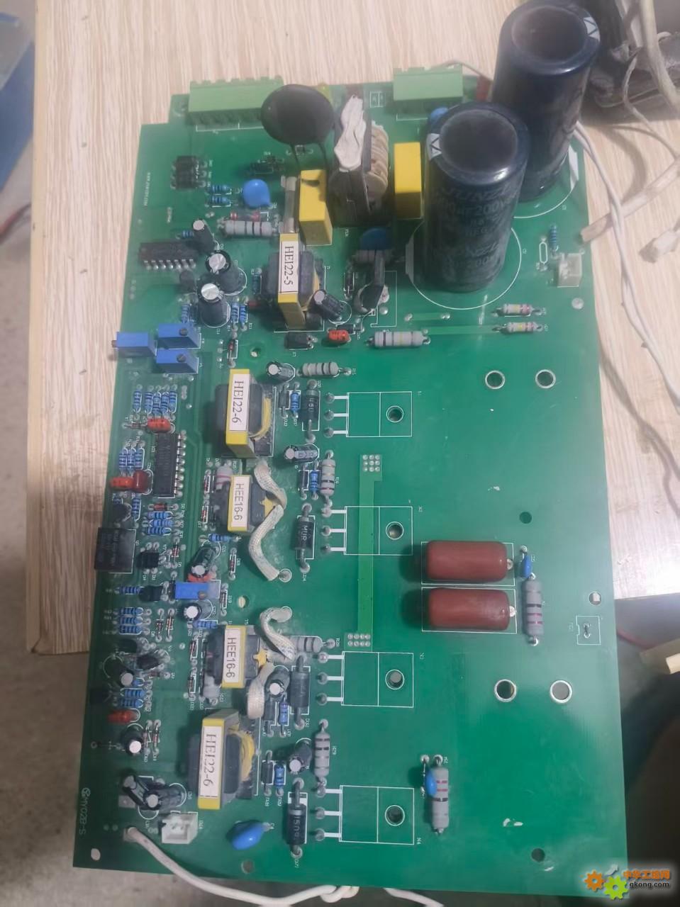

电源部分46D56RK 芯片,还有一个TL494.4个大功率三极管经测量是好的

这个电源不是标准模块吗

电解电容出现问题的可能性高,测量一下电解电容的D值可能找到问题。

看着有点像超声波的板子

单纯的电源好修。不好修的是需要外部条件和关联之类的
