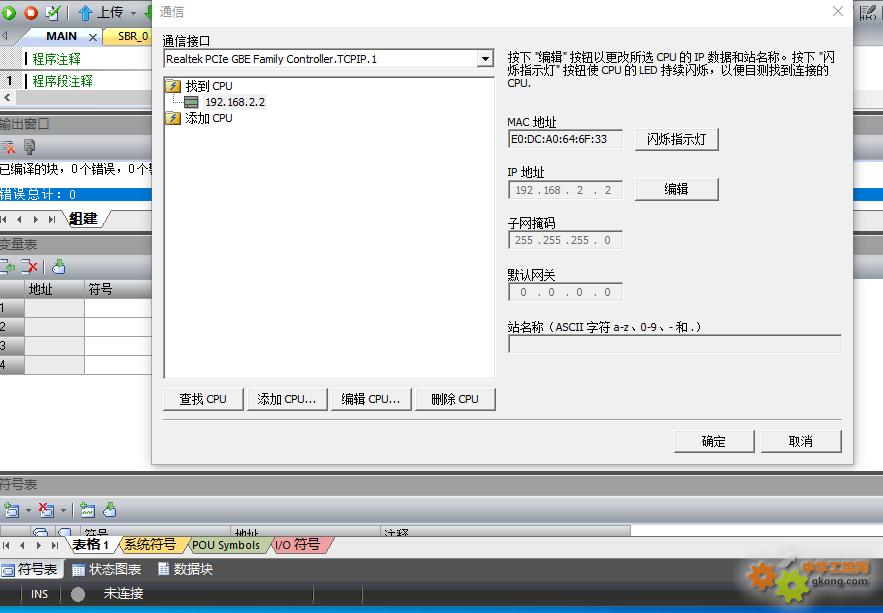

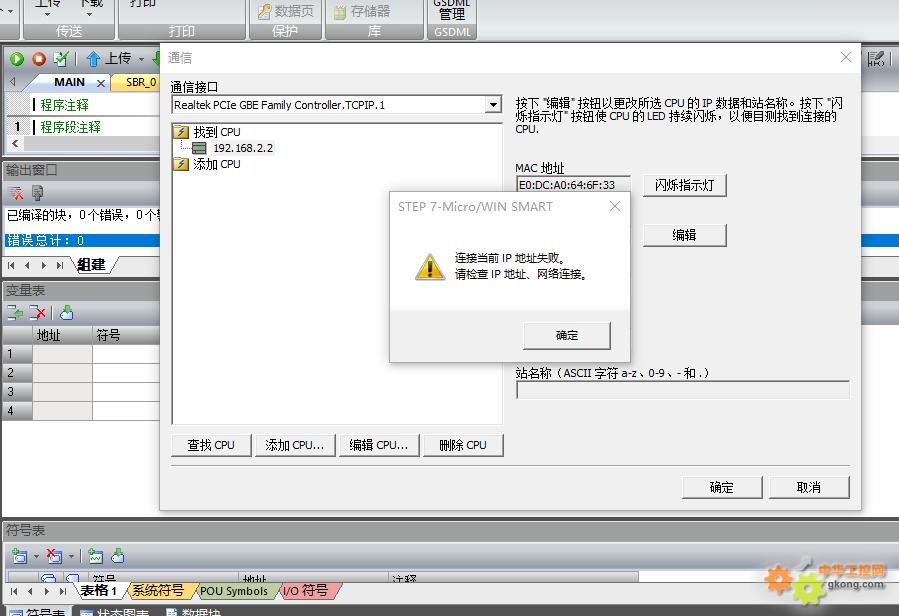

请教一下大家,200smart通迅不上是什么原因?先谢谢大家。

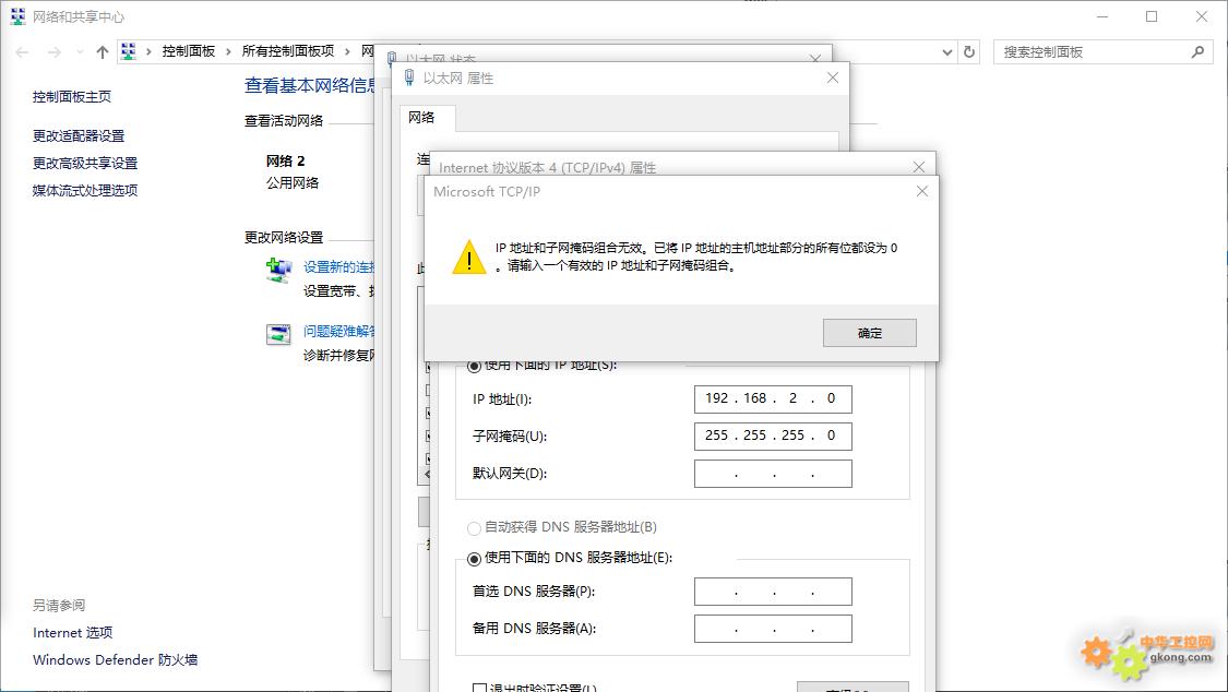

。。。。。检查方向 :
          你电脑上插网线和PLC连接的网卡是否对应 ?
          你PLC的固件版本和你的编程软件是否对应 ?
          其余 。。。我想不到了 。。

你说的都对的上号,点击软件上的闪烁,PLC灯也会闪烁

如果经过了交换机,可以尝试电脑直接跟PLC连接试试,不要经过交换机。

2.0不对吧,大于0试一试吧!

如果在线监视的时候网络突然断线就会出现能扫描到PLC,但是连不上,重启电脑和PLC就行了,不知道你是不是这个原因

重启  能ping通的话 比较难找原因。
