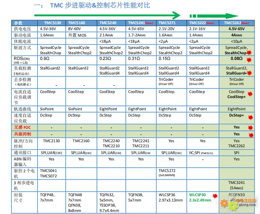

在3D打印机和桌面型CNC不断向更高速度、更低噪声和更高加工精度演进的今天,步进电机驱动芯片已不再只是“把电机转起来”的基础器件,而是决定整机性能上限的关键核心。全新升级的 TMC2262,正是面向这一趋势打造的新一代高集成智能步进驱动器。它将高压大电流功率级、先进电流检测、静音控制、共振抑制以及无传感器负载检测等能力集成于一颗小尺寸芯片中,支持 4.5V至65V 工作范围、4A RMS 以上驱动能力、最高 256细分,并面向 NEMA17、NEMA23 乃至 NEMA24 步进系统提供紧凑而高性能的解决方案。
亮点一:解决中低速谐振抑制,提升电流扭矩输出,降低振动
亮点二:StealthChop+ 实现全速度段静音
亮点三:无感FOC 提升效率
TMC2262首次集成无感FOC功能,通过电机R+L模型识别与角度PI闭环+电流PI闭环双闭环架构,实时估算转子位置,实现类伺服矢量控制。无需外部编码器,既降本又能在全速域提供高扭矩、高精度运动控制。
亮点四:智能诊断与能效管理
新一代 StallGuard+ / StallGuard2 与 CoolStep+ / CoolStep 的结合,让TMC2262不仅“驱得动”,更“懂负载”。StallGuard系列提供无传感器负载检测能力,可用于识别负载变化、接近堵转或失步风险;CoolStep则可根据负载状态动态调节电流,在满足扭矩需求的同时显著降低能耗与发热,官方给出的节能收益最高可达 90%。 对3D打印机而言,这有助于在空移、轻载与高速打印之间实现更合理的电流分配;对桌面CNC而言,则能在不同切削负载下获得更优的效率和温升表现,减少因过热引起的性能漂移。
将 StallGuard 升级至第五代,关键改进包括:
?分辨率提升:从 9 bit(StallGuard2/StallGuard4)提升至 10 bit,负载角度测量精度提高一倍;
?检测原理升级:StallGuard4 基于电压-电流相位差测量,StallGuard5 在此基础上融合电机 R+L 模型算法,增强鲁棒性;
?速度范围扩展:从”中速适用”扩展至 全速段适用,覆盖低速爬行至高速运转全工况。
CoolStep 技术升级至新一代,电流调节分辨率从 5 bit(TMC5130)提升至 8 bit(256 级),实现更精细的负载-电流映射。在全速度范围内,CoolStep+ 根据 StallGuard5 反馈的实时负载信息动态调整驱动电流,仅在必要时输出峰值功率。典型应用下可节省 50%–75% 的电机能耗,同时降低绕组温升,延长轴承寿命。
亮点五:ICS内置无损电流检测,提高电流控制精度
与传统低边采样不同,ICS(Integrated Current Sensing)不再依赖外部分流电阻,因此不会引入额外功耗、采样电阻发热和布局受限问题;而它也不同于常见的电流镜式检测,并不是简单复制MOS电流,而是通过芯片内部深度集成的无耗散检测机制实现电流反馈,从根本上兼顾了效率、体积和测量一致性。在峰值电流下,电流精度可控制在+-5%以内。
