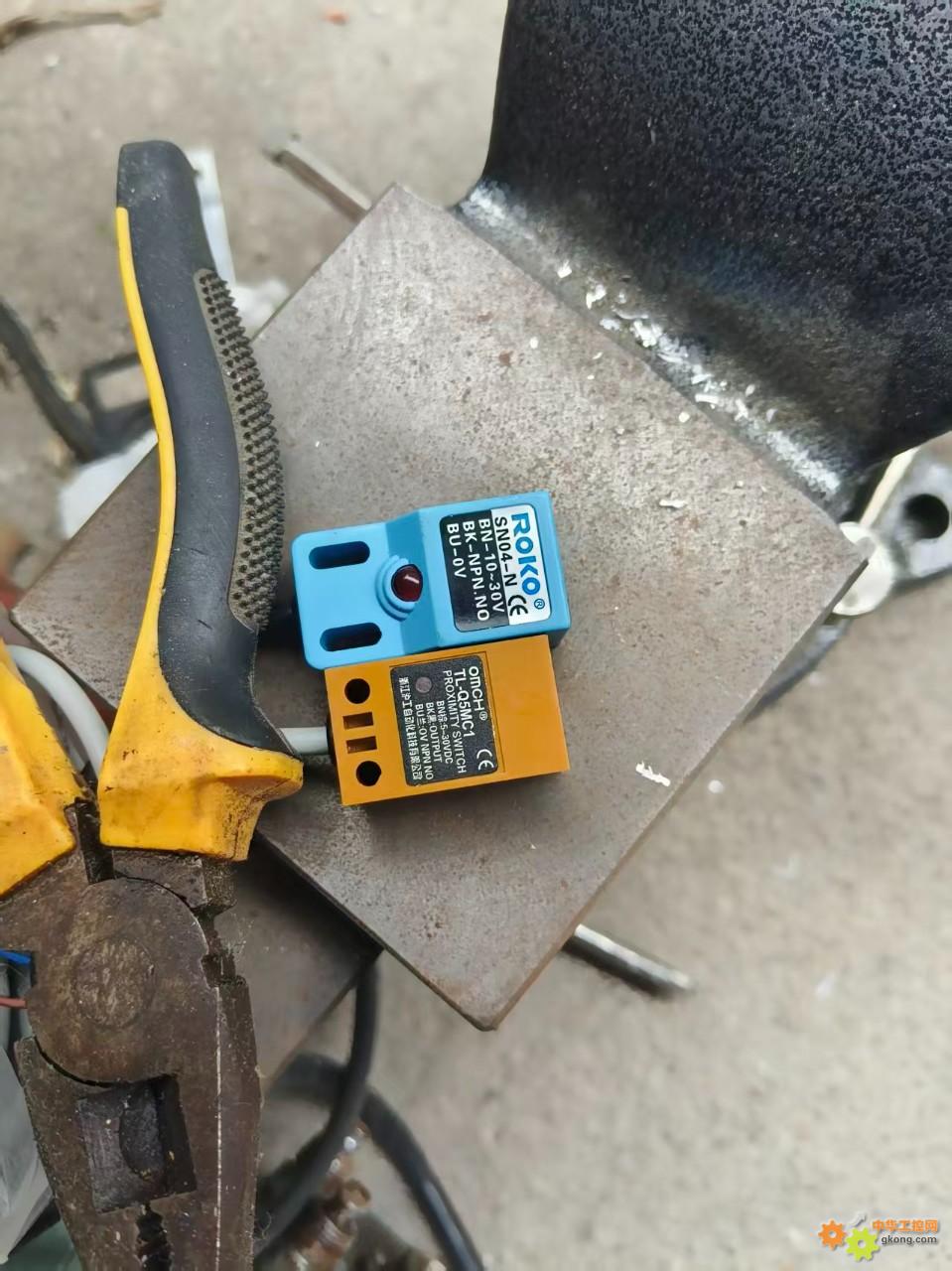

一台机器的,我没拍照。传感器如此安装,不装安装支架,直接安装在一块铁板上(感应区也没悬空),这样会误触发不?谢谢,各位大神pang
。我自己简单测试没问题。

不会误触发,感应区在正对面。我这很多设备都是这样安装。

请给出实际这样的应用案例

正面突出就行。如果不突出就容易出现误触发
不会的

只有正面感应才会触发的

现场是怎么样安装的

主要看感应区朝向,只要没有东西遮挡就行。

配的安装支架都是这样安装的

没问题,但最好好事悬空最稳妥。
