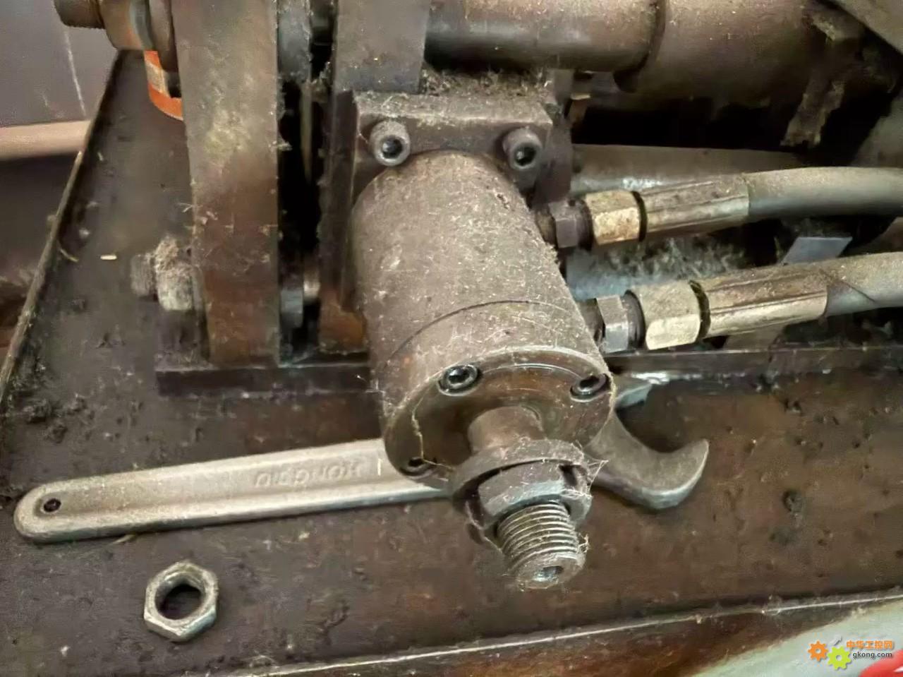

不锈钢波纹管打波机,
目前的机械状况令人担忧,
油缸,阀板到处漏油。
问我能不能搞成液压,
有什么好处。
我说改造的话首先要把阀板换掉。
不能用老式的电磁阀,
改成力士乐型电磁阀,
4个10通径电磁阀,
加一个安全阀。
开合模油缸双输出,
密封也不行,
不知道那种油缸有没有更好的。
似乎其他方案也挺难,
或者能不能改成电动开合模。
活塞杆伸出来,
拧了螺母是为了控制合模位置。
使两面油缸动作对称。
小机器电动机才2.2千瓦。
主要是漏油,油温升高影响产品质量。

漏油的话,你改成私服也没改善,该修的还是先修

无经验的技改大概率要交昂贵的学费。还是先更换漏油的密封圈,漏油的阀体吧。

回复 #1楼 goldage
搞电气和液压好多年了,
老板和本人这一点是比较清楚的。
网上找了一下方案,
某宝定做双头穿心油缸,
可以解决油缸泄漏问题。
这是问题关键所在。

回复 #2楼 cfg168
以前的机器是老板亲自做出来的,
本人用单片机做的控制系统。
好几十年,好几十台。
一点没有经验,好像说不过去。
其实老板心里应该很清楚,
几十年前的技术水平和现在的差距。

看你的图片,本身就是液压系统了吧

想换成伺服加减速机,不用液压,先考虑压力达的到不

回复 #5楼 YXBK
普通叶片泵改液压伺服电机

回复 #6楼 Tivian
他们以前油泵只能到10MPa,
现在1410MPa.
电机2.2,改3.7或5.5,
不是压力和速度的问题。
考虑的是PLC接收输入到输出口延迟时间。
有没有我单片机快。
单片机33MHZ,
检测IO口8个指令周期抗干扰。

用私服液压系统,根本的目的是在节能,如果你的元件本来就是存在泄露的话,该修还是的先修再考虑改造升级
目前的改造方案,最节约的是加变频
