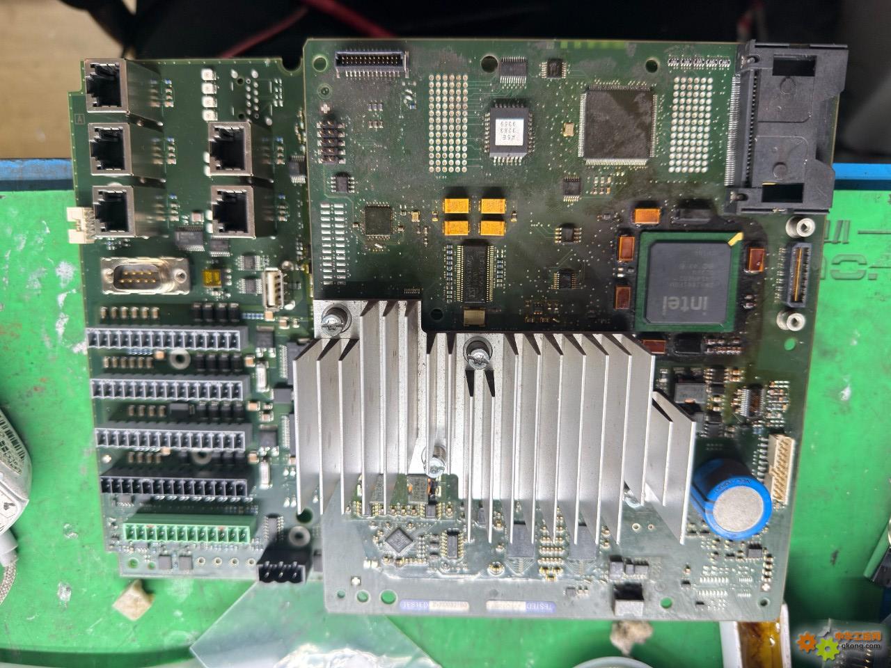

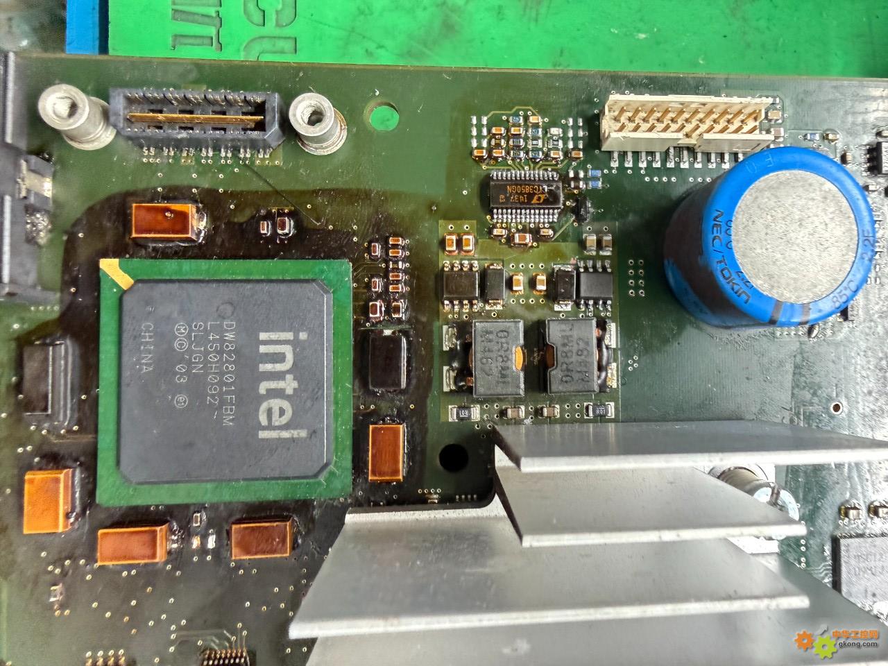

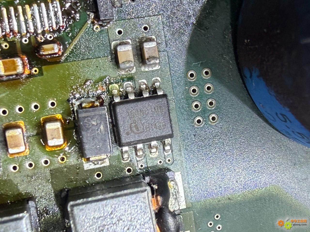

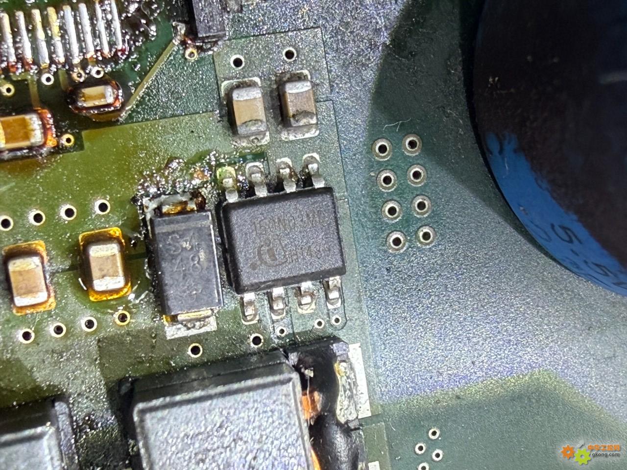

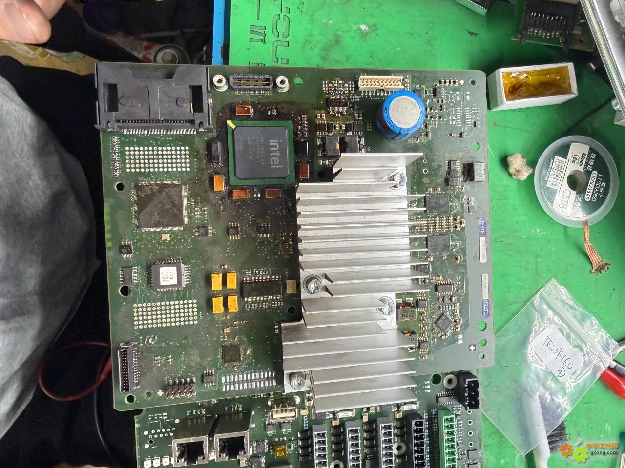

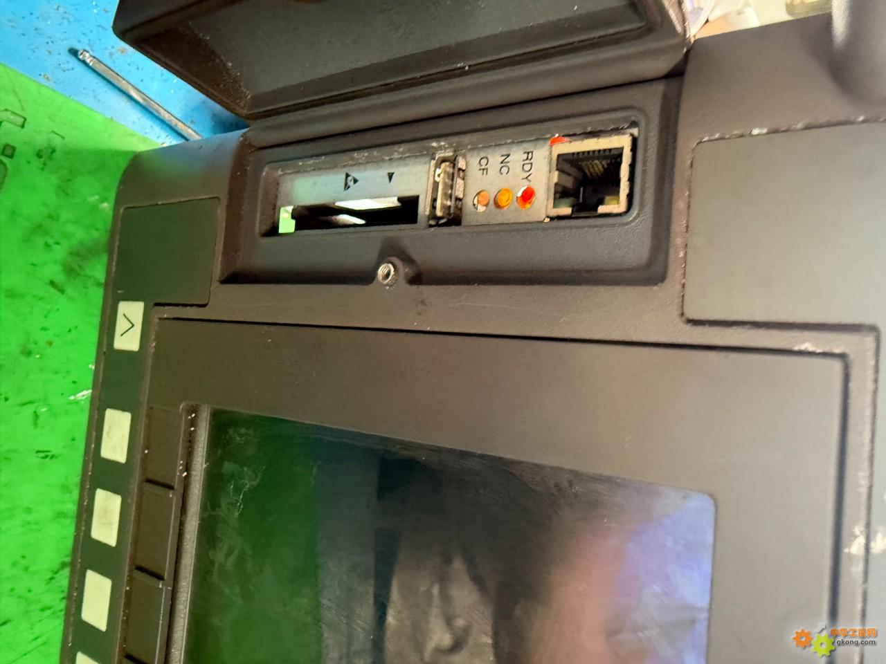

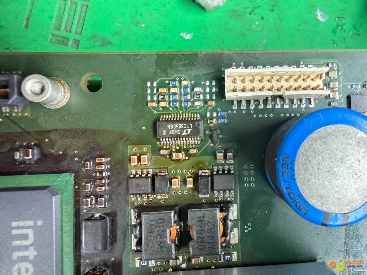

换南桥,板比较脏怀疑腐蚀,大概清洁一下,没找到问题,大神们能给我提提意见谢谢

这个没修过,但这个电流也不算大,如果要检查过流的地方,用红外成像就很容易看出来

应该是没进入开机流程呢

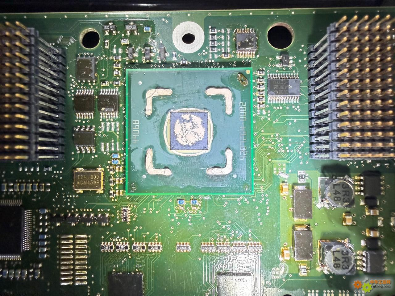

我把南桥换了,故障跟以前一样,测芯片电压都有1.5 3.3 5v

你得看南桥的开机条件具备了吗

你怎样换的南桥?南桥这么大很易干坏的
