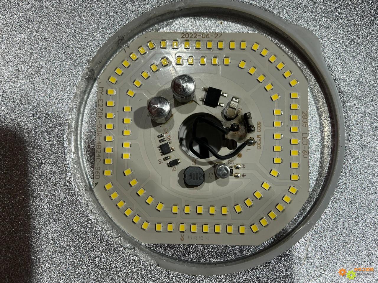

感觉好简单的构造
大家一起学习

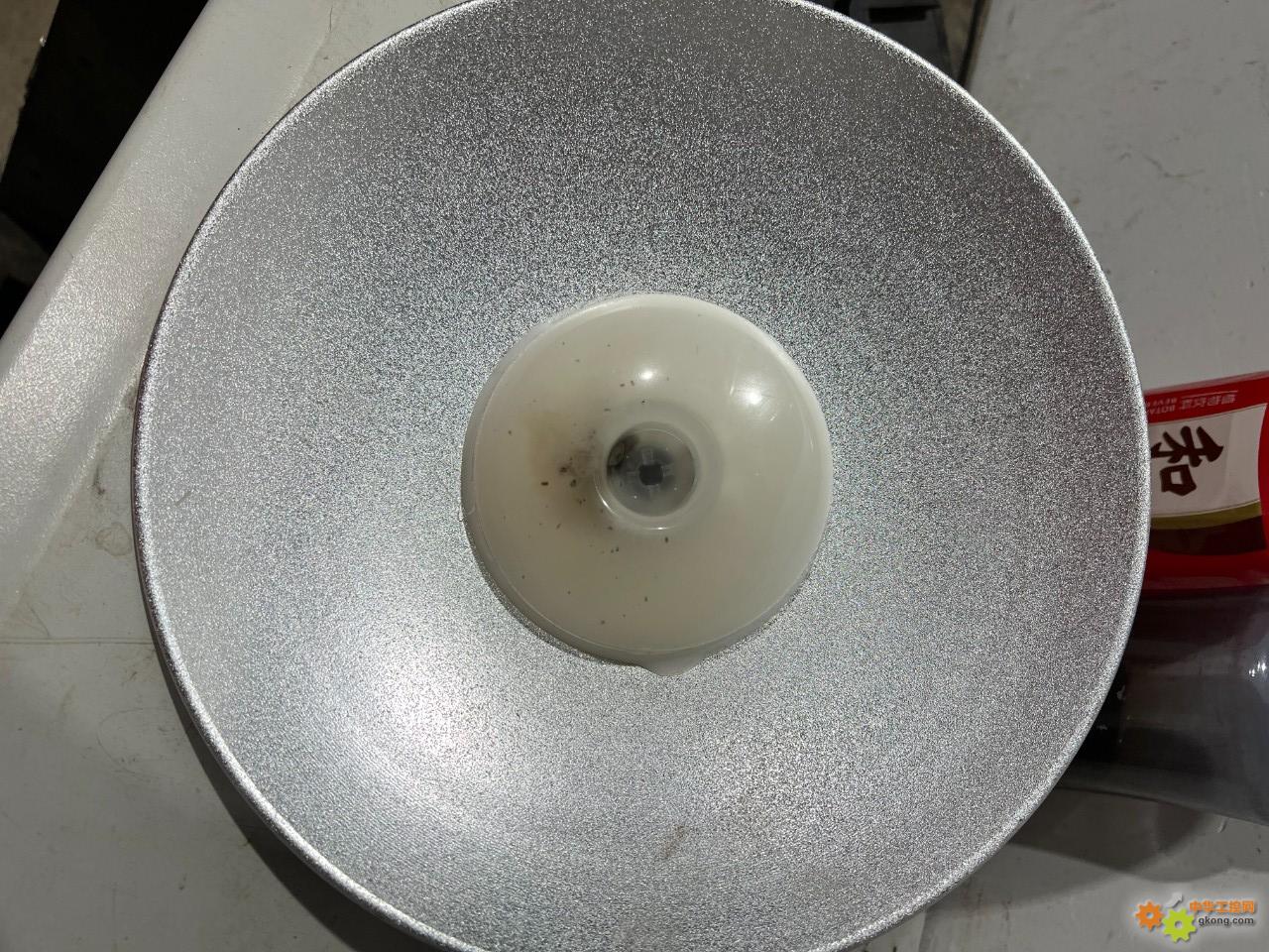

普通工矿灯,无非散热铝大点

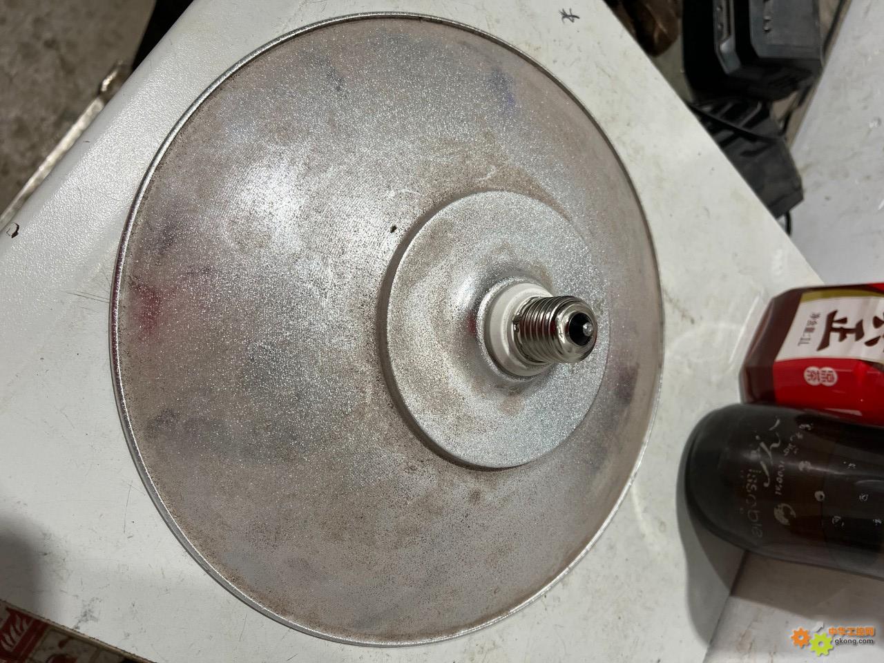

工矿灯,用了不少铝

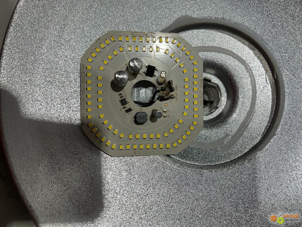

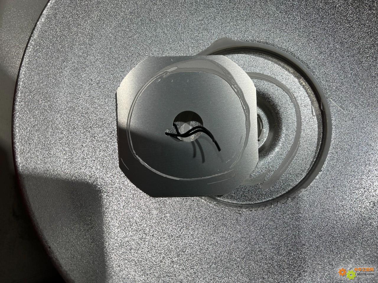

这是直接把电路板做到铝板上了,再通过导热胶到灯罩上

这个是简体板的,实际就是飞碟灯价格灯罩,淘宝促销时候5块多

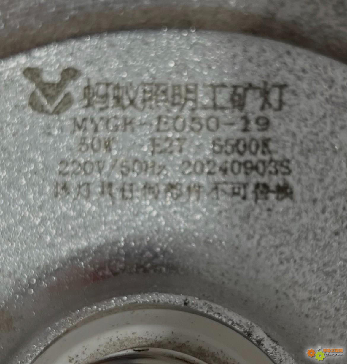

50W
这几个字是啥意思?

这种灯,是最简单的,用的线性电源,和铝基板在一起的。所以灯珠发热会影响其电子元件的寿命,比如你图中展示的电容。再加上铝基板后面的散热跟不上,所以寿命就会更加减少。
一般做工矿灯是需要单独电源的,用了线性电源,注定廉价!
