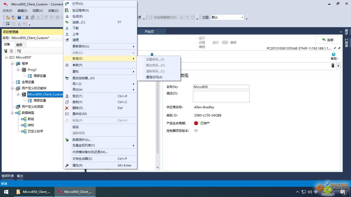

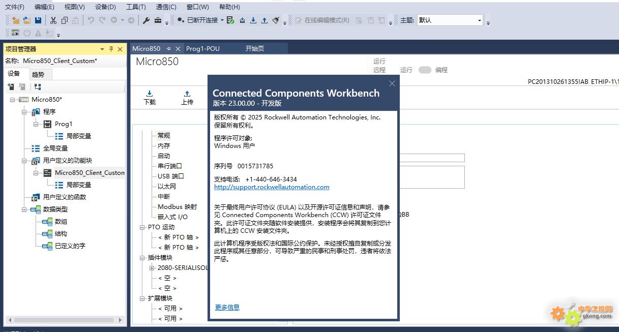

罗克韦尔CCW软件已经是开发板,功能块还不能加密
如图:

为了出版新书保密自己的程序再赚一步程序费用也蛮拼的。
1、确认你需要加密的程序是开发版创建而不是打开标准版的。
2、升级你的硬件版本。
最后提示一下,用这个软件的时候记得断网,普通用用没有问题,出书的话,美国公司出律师函挺勤快的。

以下是引用fujifa在2026/6/3 5:20:12的发言:
2、升级你的硬件版本。
友情提醒:你的书烂的地方就是初学者看完之后啥都学不会,为什么会有这种感觉,因为你和万泉河同样的特点,他拼命鼓吹新名词来掩盖旧观念,你是不断加保护来掩盖你就是给厂商功能蒙层皮,Modbus,串口已经要淘汰了,赚钱要上其他的通讯方式了。
程序是用标准版创建的,用开发版打开后,选择要加密的功能块,右键选择密码就可以加密了,固件暂时不用升级。
我用的是开发版试用版,你不用担心律师函。我的书好不好你说了也不算。

发表于:2026/6/3 21:13:23
可能要注册才能用。我以前用的是经销商注册好的,可以加密
