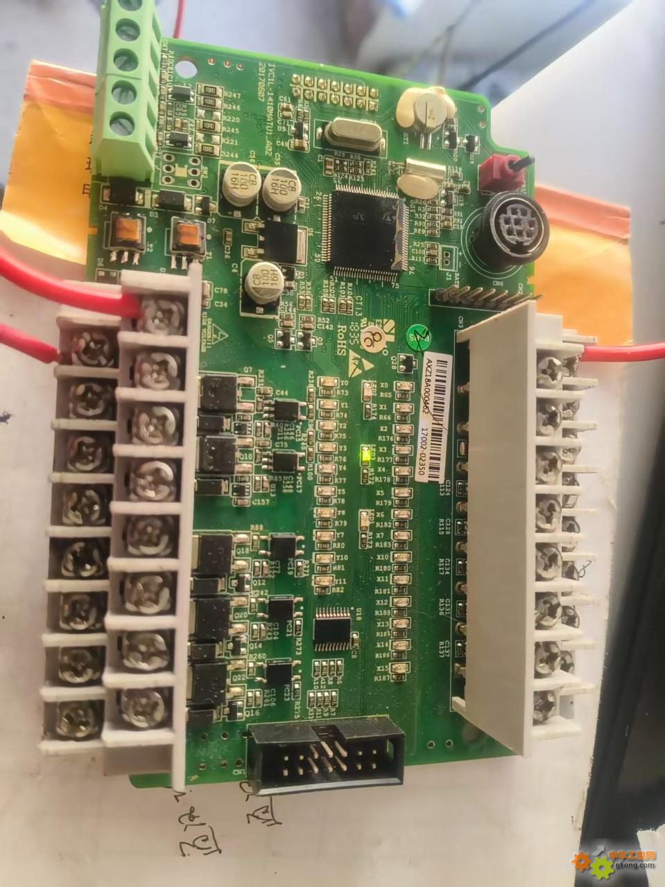

客户买的二手设备,我去查看发现plc不通电。后来拆回来检测发现电源板估计老鼠尿腐蚀了,用洗板水清洗后电源灯点亮了。run灯打在on运行位置闪烁。打在off位置run灯会灭掉。短接测试输入端输入灯正常点亮,但一个输出都不会工作。这个plc修好了没有,心里没底。这个plc在运行状态时。run灯是闪亮吗?问厂家电话,厂家说不确定是闪亮或常亮

随便写个程序看看

没输出也许输入的状态的不对,上机试试

输入点正常,没有输出的意思?里面有程序? 不能读出监控?

正常情况,RUN闪烁不正常,正常是常亮。

一个正常的PLC,RUN应该是长亮,不亮或闪烁都不正常,有可能是电源问题,也可能是程序问题

领控的plc的运行后是闪亮

这得看接到现场运行正常与否才能判断

能不能读取里面的程序,做个备份,自己写个小程序测试一下。
