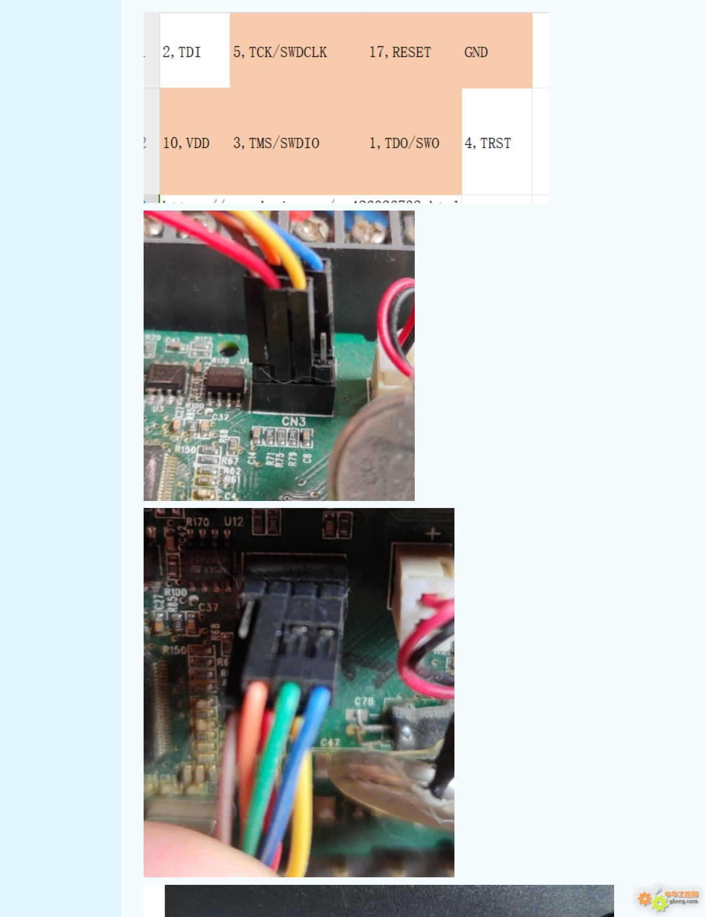

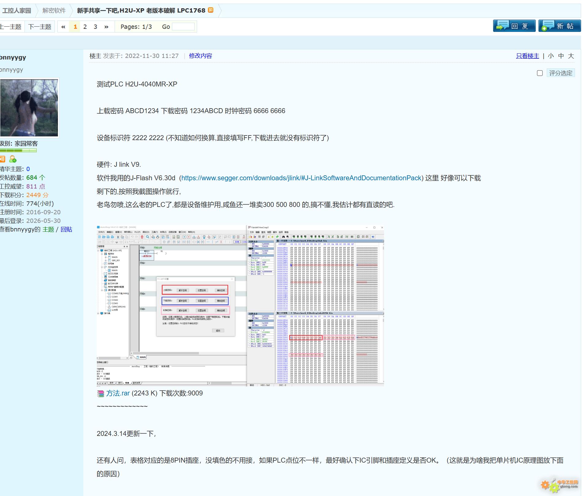

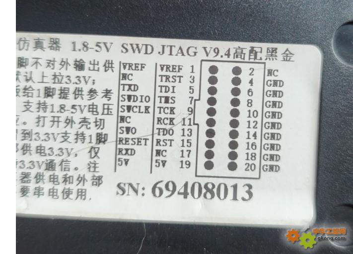

别人不给,你也没办法,
1,如果和电气比较熟,关系也好,给钱看别人给不给。
2,找人破解或者自己破解。
考虑是H2U,我感觉设备也很老了,如果破解注意给老板说一下风险,如果是上班搬砖的,这种事踢给老板吧,你也想干,没钥匙没办法。
如果是兼职,首选咸鱼给钱直读,如果要拆解,我几年前隔壁发布过方法:
特别注意,破解有风险,必须告知老板。

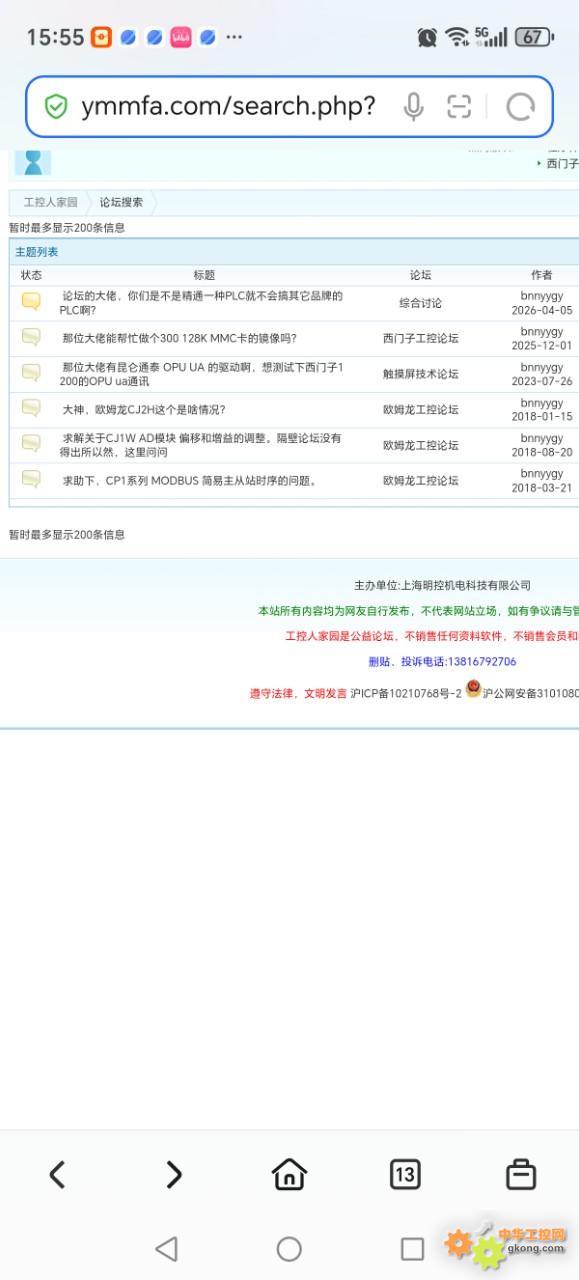

没找到你这个贴呀
