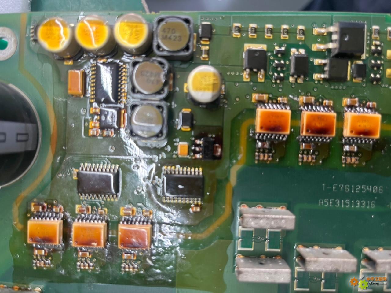

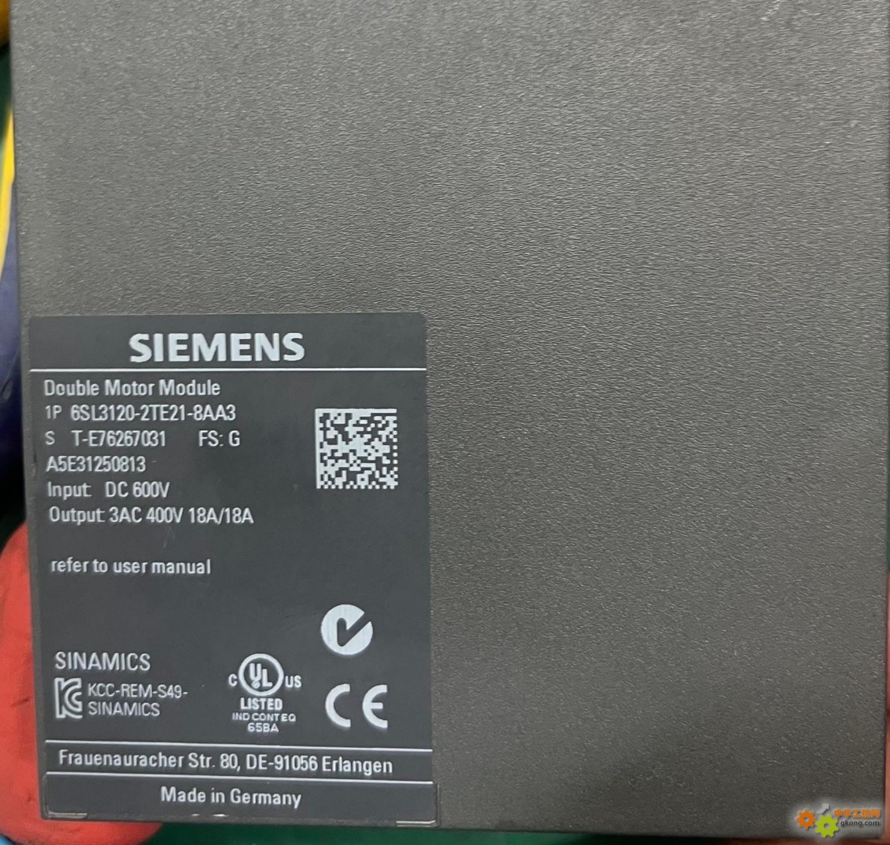

机子是双轴的,其中一个轴运行1小时左右就会报30015,钳表测三相输出电流不平衡,而且三相电流都在变化的,大那相会变小,小那相会变大,想得到的都排除过了,不知道修哪里了,另一个轴同样带这个电机正常的
