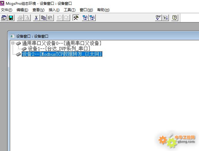

现场控制柜用的是MCGS触摸屏MODBUS读的设备数据,现在控制室上位机也需要这些数据,能不能通过触摸屏网口把这些数据传给上位机呢?

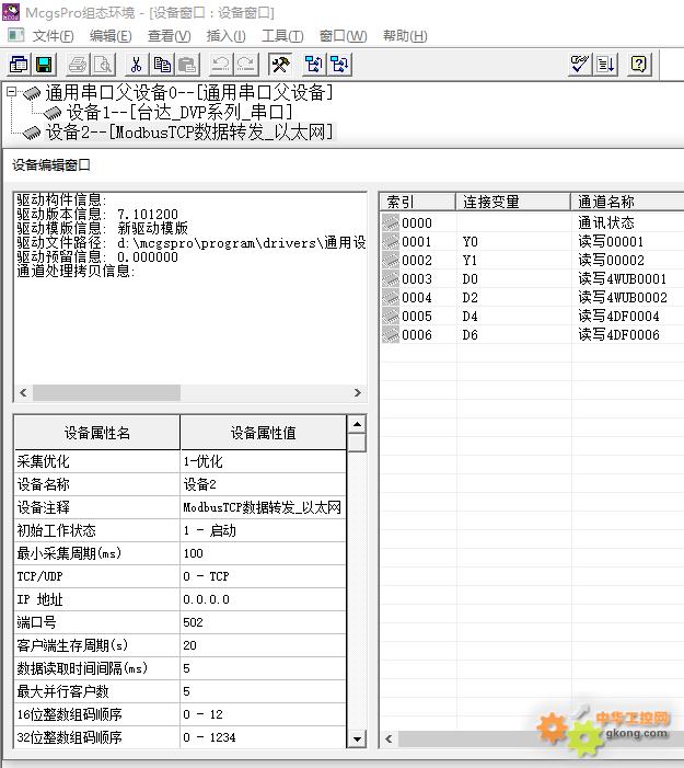

数据转发

这个要看具体什么型号的屏,能不能支持
大家一起学习
2723
小猫鱼MAWheF
文章数:1135
年度积分:2011
历史总积分:2723
注册时间:2016/8/6
发表于:2026/5/27 13:39:56
触摸屏做主站用MODBUS TCP数据转发完全没有问题的

上位机连接modbus读取也可以

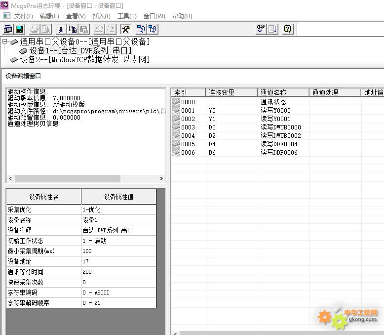

不是新版的,是老的那个屏。TCP1066K

只有带网口的都可以
