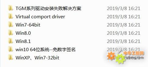

信捷触摸屏软件USB驱动XP系统无法安装,现象是网站下载的驱动安装时没什么提示,就显示安装完成。但是链接屏时提示无法识别,打开管理器也没有问号叹号提示,也没有信捷的USB提示。不知哪里的问题?以前用旧版时还是好用的,就是现在装的新版无法使用USB与屏通讯。

记忆里xp安装完usb驱动,应该能听到一声响,然后右下角有提示正在安装新设备。你这个新版本有没有系统的要求,比如win7以上版本呢?

不行,也是安装不上驱动,安装时显示已经安装完成,但就是链接触屏时不能识别。

就是这个文件,估计是电脑系统问题

看来只能重装系统了
