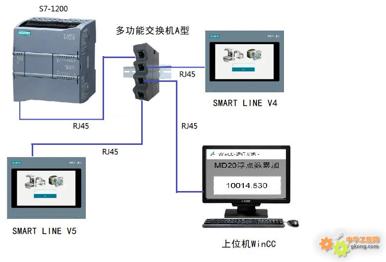

使用1200PLC连接2台SMART 触摸屏和WinCC同步进行,极大地控制成本,现场一般都是两种方式单独进行连接,那么使用德嘉多功能交换机A型一台就能实现,不仅节省柜内空间,还能有效降低成本。真正的二合一产品!
多功能交换机A型有1200PLC与WinCC通讯功能,WinCC使用TCP/IP驱动能够连接1200PLC,可以超出8台PLC数量限制,最多可以支持64台PLC。
下面是系统框图:

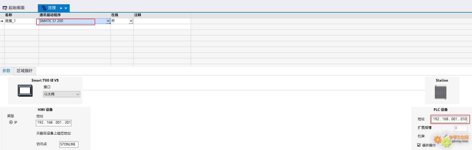

触摸屏程序连接设置如下:

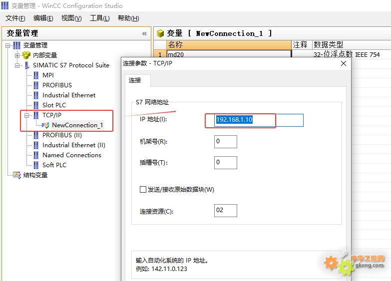

WinCC使用TCP/IP驱动连接S7-1200PLC:
建立变量与S7-1200一致,DB块不受影响。

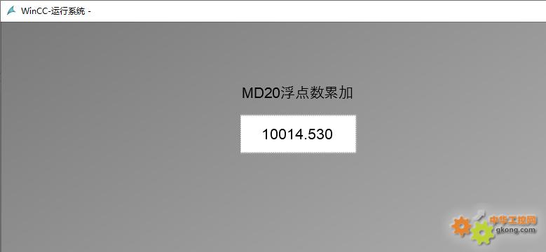

WinCC运行如下:

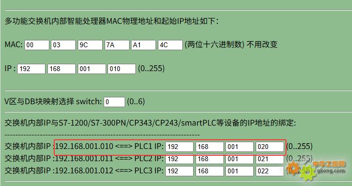

交换机设置界面如下:
注意:V区与DB块选择switch要设置为0,设置为0的前提下,SMART与wincc才能正常通讯,那么SMART LINE触摸屏V区地址对应1200PLC DB1数据块!
