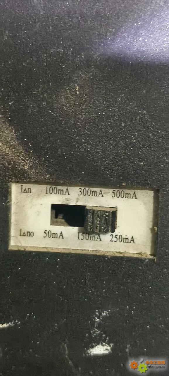

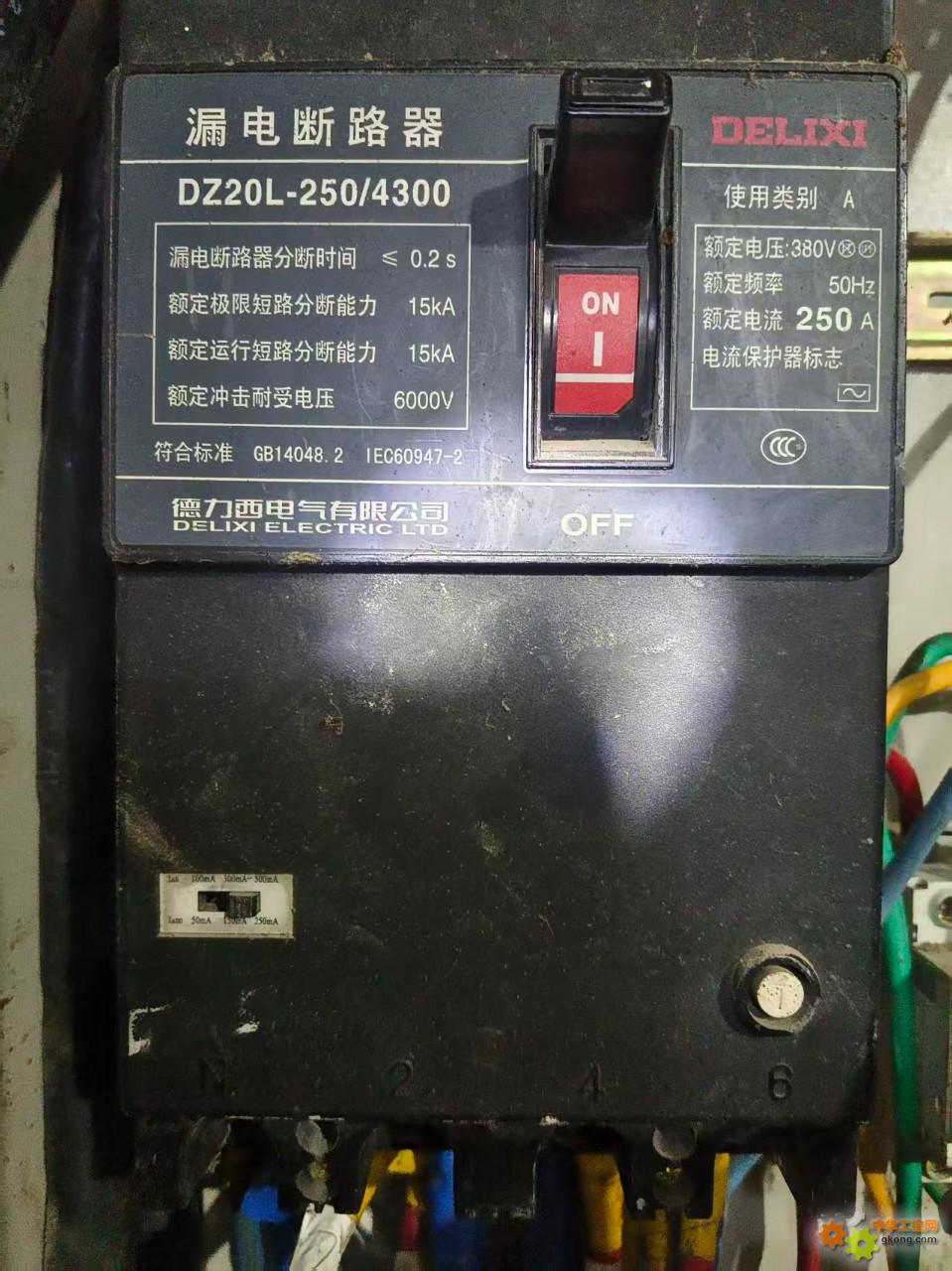

这两排文字标识啥意思?谢谢

IΔn是动作电流,大于或等于100,一定动作
IΔno是不动作电流,小于50,一定不动作
50-100之间不确定
大家一起学习

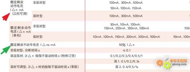

以下是引用YXBK在2026/5/19 10:54:22的发言:
50-100之间不确定
表情这是个500ma漏电流的漏电开关对吧

就是设定泄漏电流的大小,如果用变频器了就要设的大点;

以下是引用877476825在2026/5/19 14:51:28的发言:
50-100之间不确定
100 300 500  3个档位可选择的
有些还可以设定时间,比如要持续多长时间才会跳闸

上下两行的电流同时看,分别表示动作电流和不动作电流。
例如打到第一档(100mA/50mA)其中达到100mA这个额定值就肯定保证在规定时间内动作,如果在50mA及其以下时,是不会动作的,至于在50mA以上至100mA之间,通常也会动作,但不会在规定的时间内动作,有延迟动作的可能。
也就是说,只有达到额定动作电流才能做到0.2s的动作时间,其他的就会有延时。
