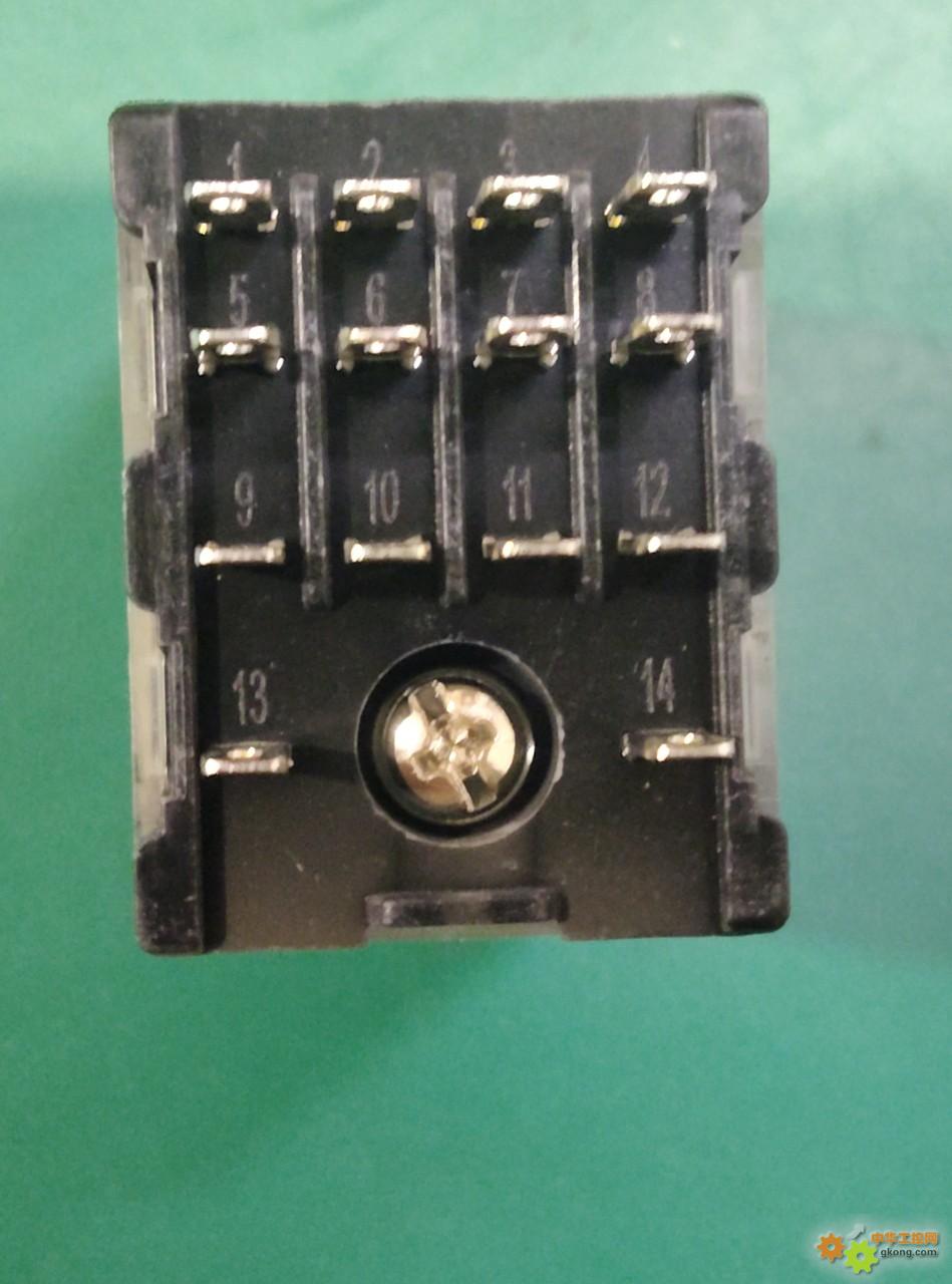

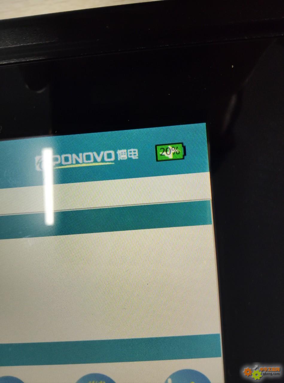

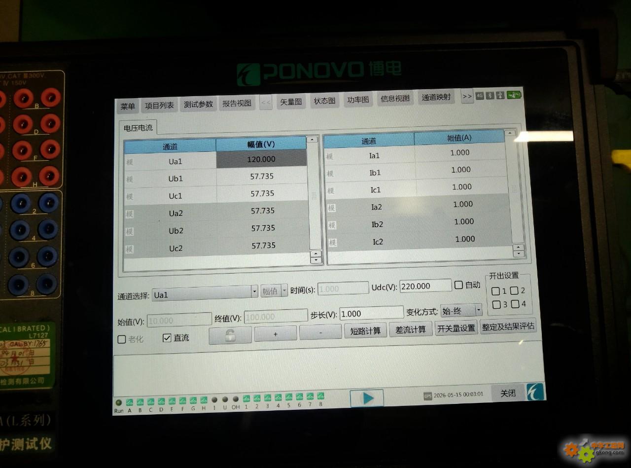

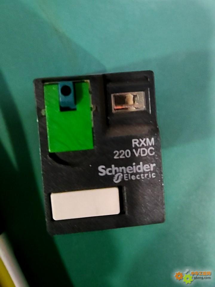

机组主变压器二次设备C修 ,需要校验继电器 ,结果要校的时候发现继保仪竟然没电 了,充电时发现继保仪面板上电源指示还是显示红色欠电状态 ,以为充电慢的原因,刚要校, 机械班的人也来凑热闹,幸好他们只校一个继电器 ,很快 就校好了 。
可轮到自己校的时候 ,问题就来了,启动校验就失败,显示欠电无法启动校验 。经一番检查发现线盘电源插座没有问题,判断是继保仪自带电源线的问题,经测试证实了我的判断,重新找了一根电源线,这回能正常使用了。

线坏的时候有显示充电标识么?

这个机器不提前充满电使用嘛?

回复 #4楼 qw945923000
可充电 的,也可在插市 电的情况下工作 。

回复 #2楼 第三颗牙
是能显示当前电量 的百分比的

回复 #4楼 qw945923000
应该是这样的, 用之前是要把电充满 的 ,可偏偏忘记充了表情

回复 #7楼 liuxd6909
那下次可得注意了,用完及时满电再收好。最好贴个标签都能看到
