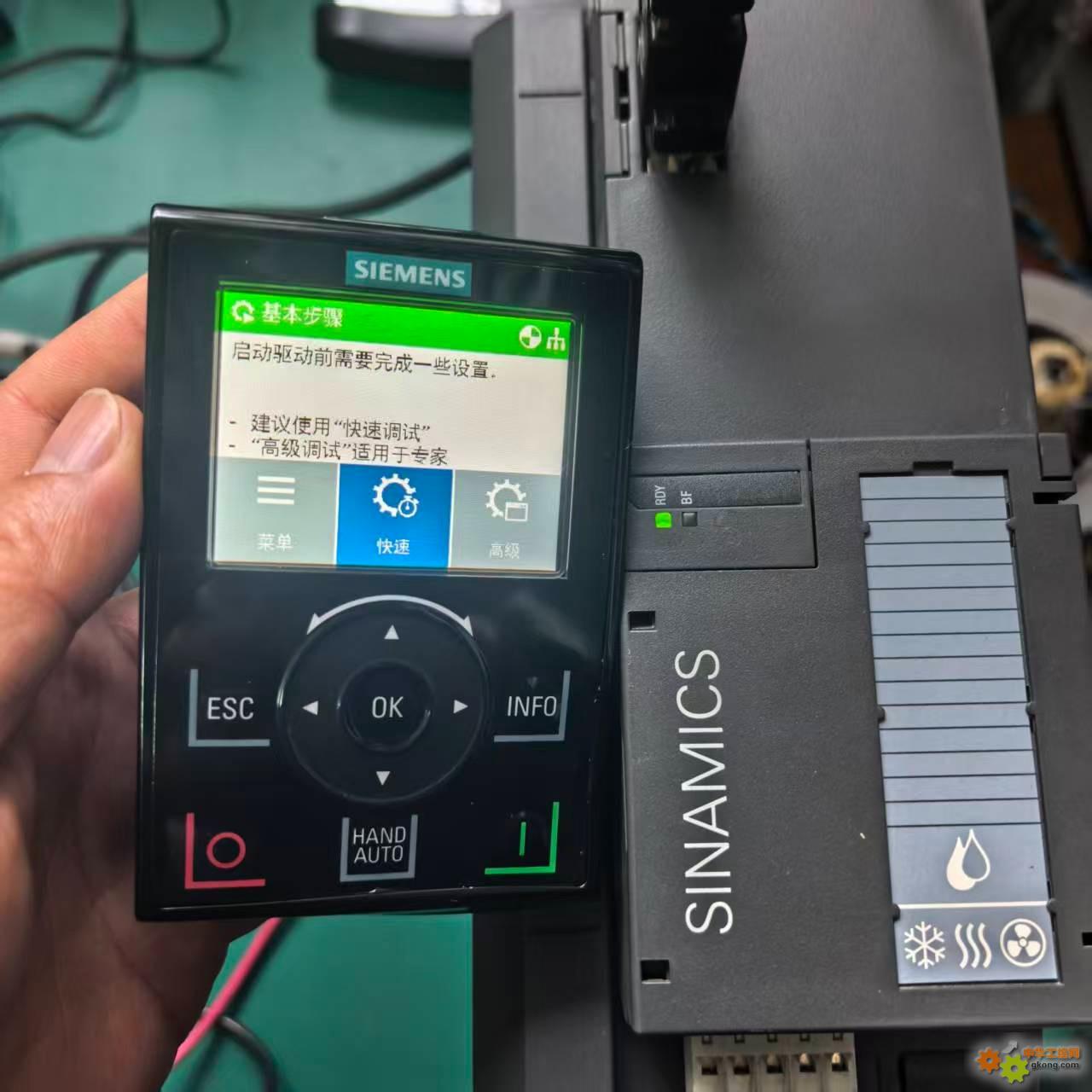

为什么西门子G120XA变频器上电总是显示快速调试?
4501
rockmusic
979
147
4501
作者的所有帖子(979)
2009/8/4
发表于:2026/5/12 18:34:25
G120XA变频器长时间没有开机了,今天上电显示需要快速调试,我根据步骤走下去,提示数值已保存,进入正常运行,状态,断电再上电后,又提示这个快速调试。尝试用P10和P970,恢复出厂设置,重新快速调试,然后保存,上电还是这样。又试着把P971改为1,也是不行。有尝试改P3900为3,提示值不能被写入。这是什么原因呢?老师们,谢谢

你可以理解
快速调试,能动
专家模式,动的合适
