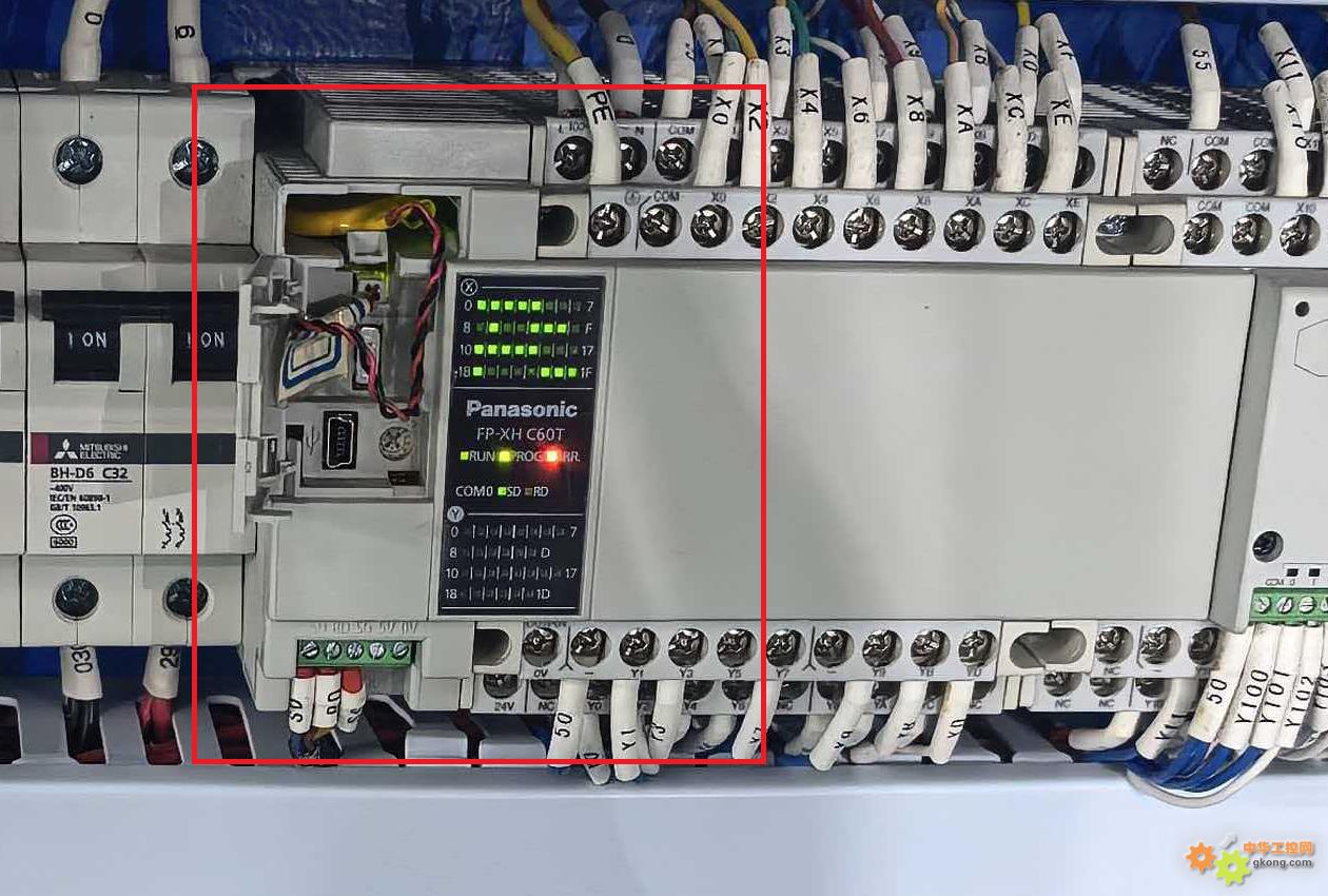

案例1:客户说设备运行不起来,他们自查发现PLC闪红灯,处理不了。

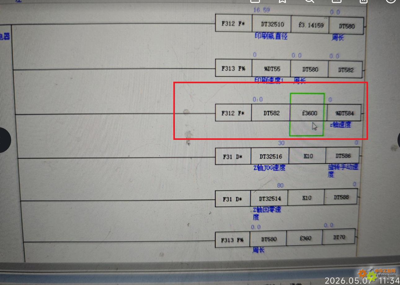

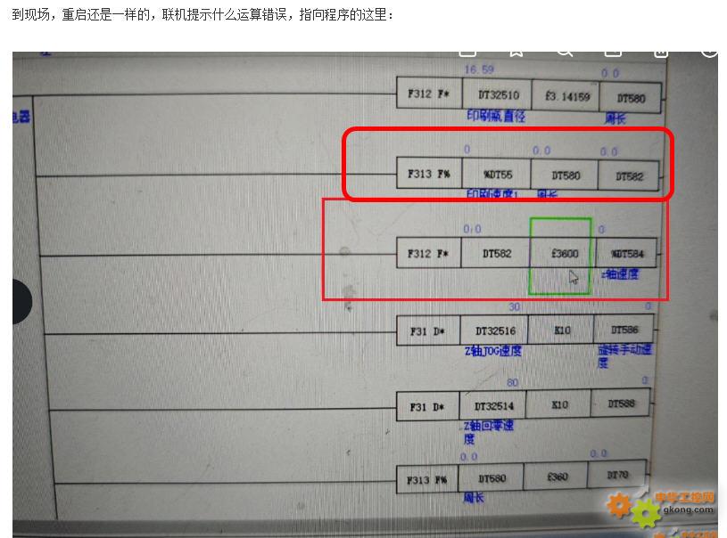

到现场,重启还是一样的,联机提示什么运算错误,指向程序的这里:
从来没用过松下的PLC,试着屏蔽这一行,下载到PLC,PLC运行正常,说明确实是这一行的问题!

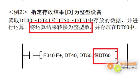

百思不得其解,没问题啊,正常浮点乘法,除法,仔细看报错这一行梯形图,仔细看,结果是%DT584,然后看手册,
还是松下玩的花,浮点计算结果直接可以转~,直呼666,那咋会出错呢。

修改PLC系统参数,把运算错误停机改成不停机;
PLC还是报错,但是不停机了:

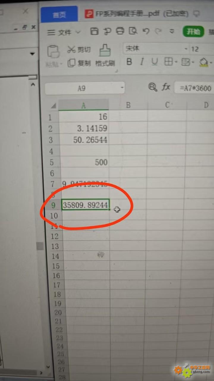

实在没办法了,把上面3行数值弄个表格计算一下:
哎,这不对啊,35809了,int是不是最大是+32767啊,我操!
然后检查设置值,速度500 操作工是没动的,然后就是工件直径16?抓了一把卡尺测工件,26几,操!
操作工这时候 也反应过来了,输错数值了,平时也没改过,然后锅就扔给夜班操作工了。表情
把DT32510 工件直接改成26.*,PLC不报错了,试运行也OK了。

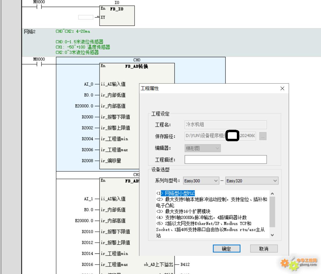

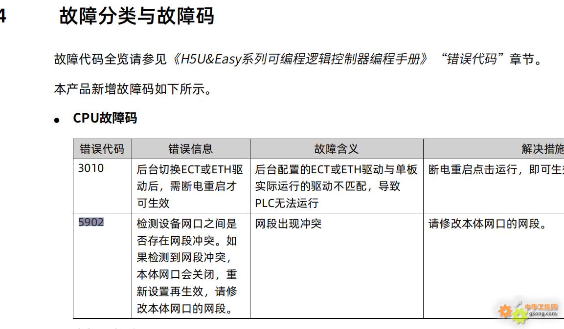

案例2:
设备是前两年给一个朋友做的,汇川的EASY,当时考虑扩展,选用的是带网口的,说是设备不能启动。
朋友的客户说:之前好好的,最近升级整套系统,然后发现设备不能正常运行了。
P1,朋友的客户是国企,所以没人去弄,重启都没人弄。
P2,可能是关键辅助设备,所以也没人敢去弄,怕背锅吧。
因为是关键设备,怕PLC问题,带了一个平时测程序的EASY过去。
火速赶到现场,好几个领导在督察工作了,
P1,打开柜子,PLC闪红灯,
P2,插上网线,确实扫描不到PLC,<不知道啥时候加了一个交换机分了网线怼PLC上面了>。
P3,想着有PLC,直接换一个,程序有,下载进去,OK,RUN正常,<因为下载程序,所以没有插外来的网线>。
P4,问他们加网线干嘛,客户一个大佬说,他们要采集这个关键设备状态,他们好控制管理。
P5,然后我把他们的网线怼上去,我操,PLC一会就亮红灯了,这。。。。
啊,PLC平时自己家里测试程序基本没啥问题啊,带过来为啥会有问题,找了一条TYPEC插上去,网络什么故障云云,当时着急也没拍照,判断是不是IP冲突了?
电脑怼交换机上,把PLC网线拔了,ping PLC的ip地址,我操,居然还是通的????当时我就震惊了,我就给客户说,之前PLC应该也是好的,IP冲突了,PLC报错停机了,然后换上原始PLC,通电RUN一切正常,也不敢插外来网线测试了,让甲方自己去沟通一下。
easy 默认就带modbus_TCP服务模式,远端可以直接读取PLC,但是,难道是菜鸡调试?把远端的IP地址设置的和我这个PLC一样?
算了,也不好说啥,处理完问题就收工。
直接收入:-10.00<油费>。
PS:不过,感觉EASY安全性太低了吧,这样弄就瘫了?不知道后续固件升级有没有优化处理,后续我自己家里测试倒是没出现这个问题,不知道他们是怎么弄的,表情

发表于:2026/5/12 21:30:33
估计是新的那条网线外面插错地方造成的网络风暴,以前做点歌系统遇到过,交换机的一个端口造成,解释不了
