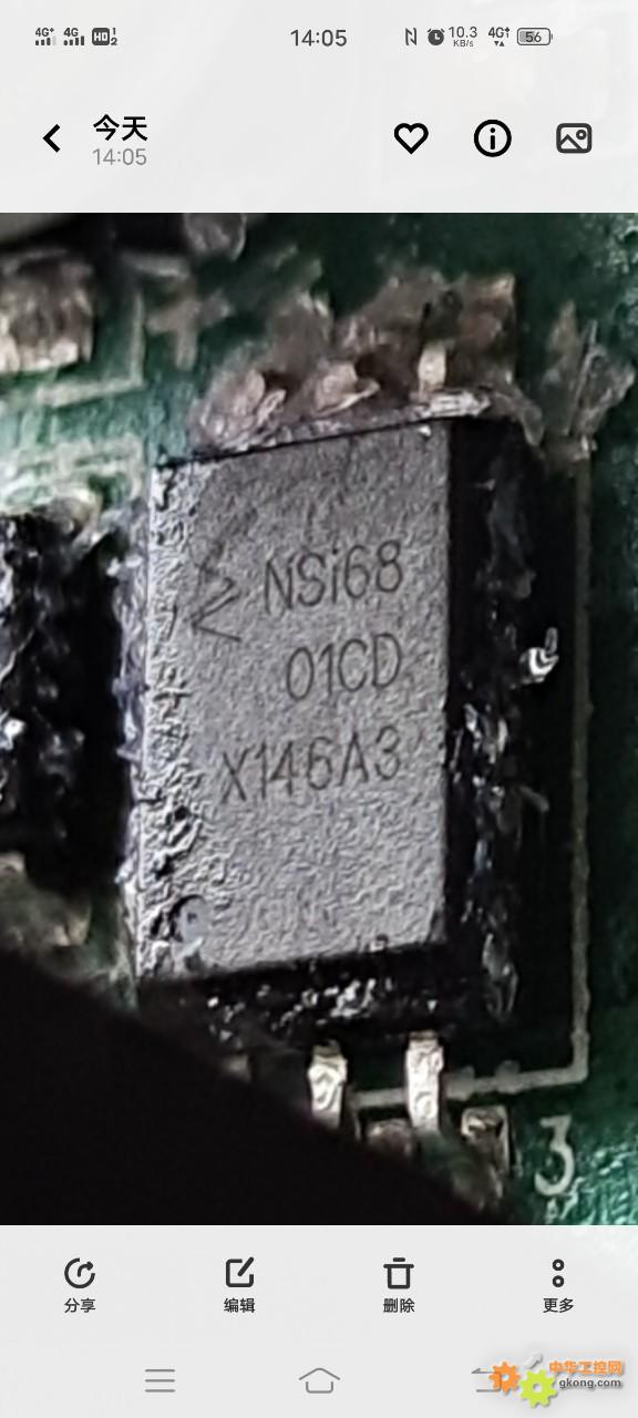

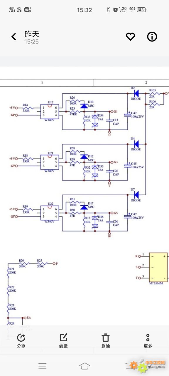

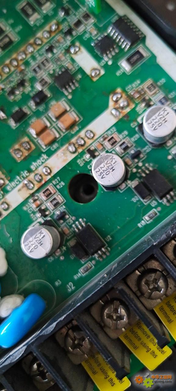

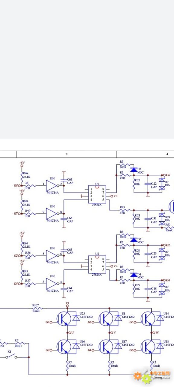

各位老师需到一台汇川MD310的上桥驱动电路电源是共用一路的,看咸老师的书看到的上桥驱动电源三路都是单独的不共地,现在这变频器不安模块直接上500vDC把UVW短接接到负极测六路驱动波形一致,但是安上模块后V相驱动电源没有电压,电容及二极管都量着没问题。请教下大家都得问题啊?一开始以为模块的问题换了故障依旧

v相驱动光耦U21的4脚和输出V相是否断开?上三路用的自举线路驱动。希望能帮到你

我把变频器的输出UVW三相短接接到DC- 启动变频器测六路的驱动波形都一样啊,波形都正常

回复 #4楼 990015440
六路波形都有,上模块没有说明模块下桥没有导通,上桥没有通路自然没有电压,重点看下桥触发部分,测量电阻及光耦,最快的办法,把上下桥光耦全部换掉。
