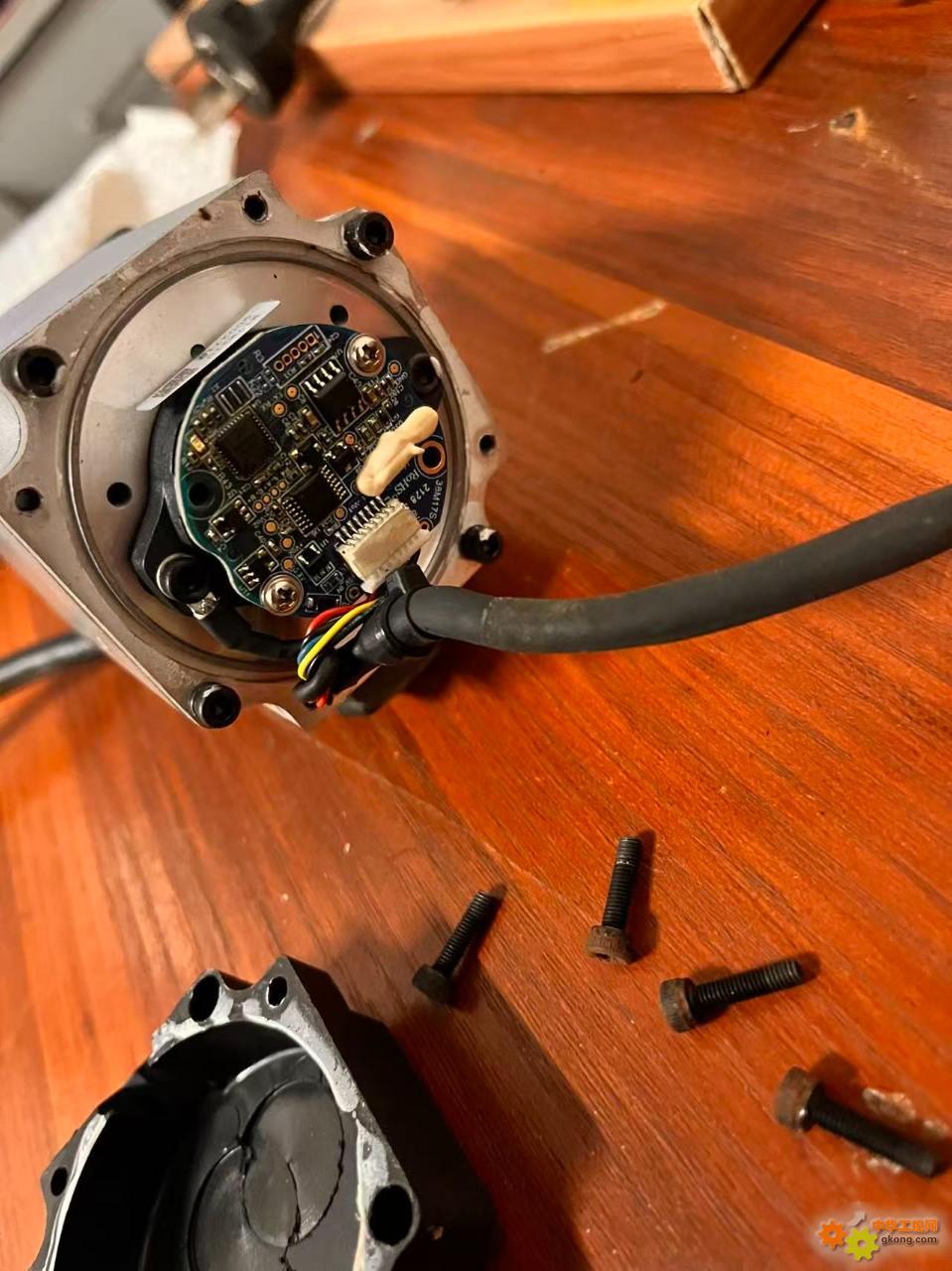

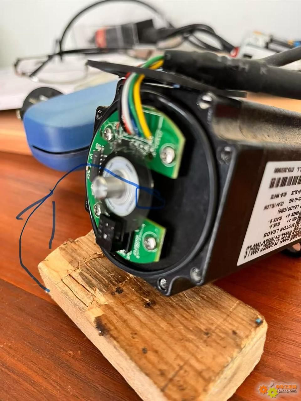

有空时间里,拆开伺服电机后盖,发现编码器上安装一个像似(切割旋转〈塑料〉圆片)的东西,这叫什么,起到什么作用功能。为什么有的伺服电机没有安装这个圆片,两者区别为何,请高手指教一下

有的是光有的是磁吧

你说的是码盘?上面条纹之类的

你说的是那个有间隔条纹的玻璃盘吧,学名,光栅盘,做编码器的关键核心配件
光电编码器的码盘。
最后那个图,要把电路板上的螺丝拆了,然后拿开电路板才知道下面是什么结构

谢谢各位热心解答,同前接触过的数控机床光栅尺,都是基于莫尔条纹原理,盘ˉ位移与角度的测量;尺ˉ直线位移的测量。
重温了莫尔条纹的原理

这不就是编码器本身吗? 光电的.
