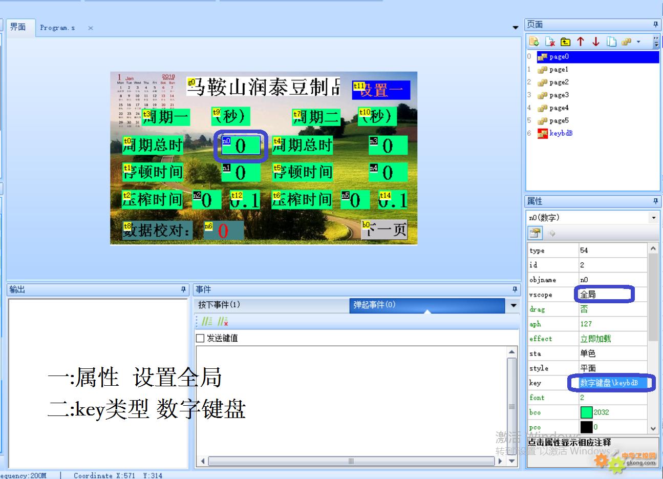

启动程序设置
//以下代码只在上电时运行一次,一般用于全局变量定义和上电初始化数据
int sys0=0,sys1=0,sys2=0 //全局变量定义目前仅支持4字节有符号整形(int),不支持其他类型的全局变量声明,如需使用字符串类型可以在页面中使用变量控件来实现
int data_flag=0 //按键编号变量 用于数字设置完成 OK键返回页面相应的控件
printh 00 00 00 ff ff ff 88 ff ff ff//输出上电信息到串口
bauds=9600 //配置波特率为9600
dim=100 //配置亮度100
bkcmd=0
page 0 //上电刷新第0页

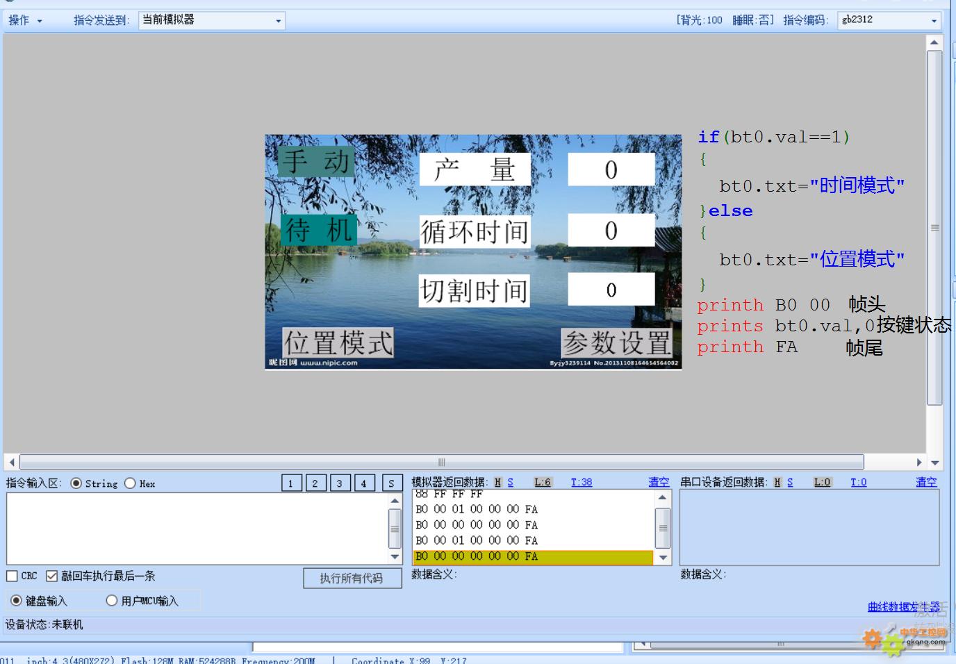

定义变量v0 定时器tm0
下位机发变量值至v0
tm0定时刷新动作
tm0定时器时间代码 切割机代码
if(va0.val==1)
t3.txt="待 机"
}else if(va0.val==2)
t3.txt="夹 紧"
}else if(va0.val==3)
t3.txt="切 割"
}else if(va0.val==4)
t3.txt="翻 转"
}else if(va0.val==5)
t3.txt="回 正"
}else if(va0.val==6)
t3.txt="返 回"
}else if(va0.val==7)
t0.txt="手 动"
}else if(va0.val==8)
t0.txt="自 动"
}else if(va0.val==9)
t3.txt="切 退"
}else if(va0.val==10)
t3.txt="夹 退"
va0.val=0

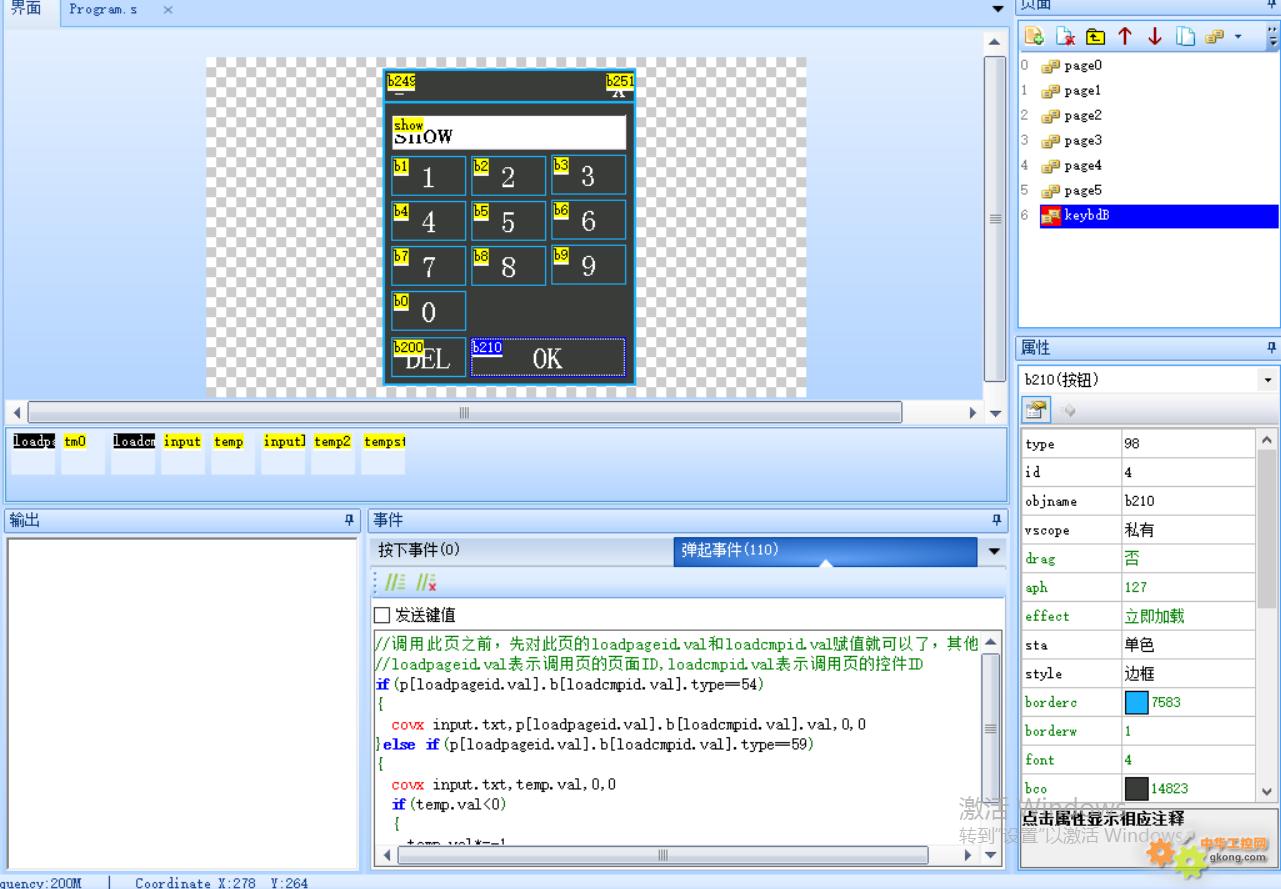

按下数字键 赋值 data_flag
按键OK输入完成弹起事件
根据 data_flag值返回不同界面不同变量
同时数据交单片机存储 豆制品压榨机代码
if(tempstr.txt=="-")
p[loadpageid.val].b[loadcmpid.val].val*=-1
}else
p[loadpageid.val].b[loadcmpid.val].txt=input.txt
if(data_flag==0) //周期一
printh E0 00 //十六进制 周期总时
prints page0.n0.val,0 //向单片机发送参数值
printh FA //结束符
}else if(data_flag==1)
printh E0 01 //十六进制 停顿时间
prints page0.n1.val,0
printh FA
