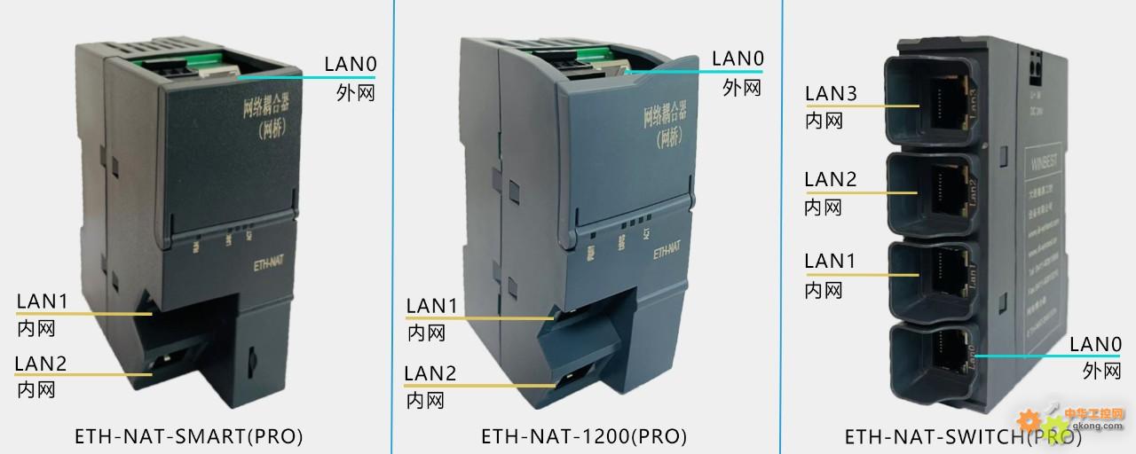

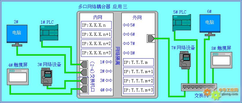

● 实现跨网段或IP地址映射功能,将一侧网络所连接PLC的IP 地址,映射到另一侧网络的任意 IP,为现场设备无法修改IP 地址的问题提供有效的解决方案。
● ETH-NAT(PRO)分为内网和外网接口,其中内网接口,具备交换机功能,主要用于 PLC、数控、触摸屏等以太网设备的连接;外网为单网口,主要用于上位机的连接。
● 集成 WEB 服务器,通过网页可设置设备参数和运行诊断;可以从任意网口进行配置参数。
● 共有三种工作方式:方式一(单向路由)、方式二(端口映射)、方式三(双向四路)。方式三功能最强,可内外访问四台网络设备;内外网均可发起TCP通讯,支持双向通讯。
