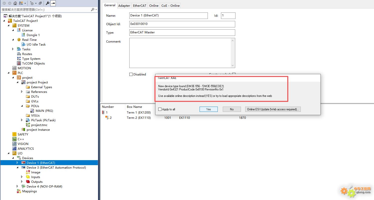

结果测试如下:

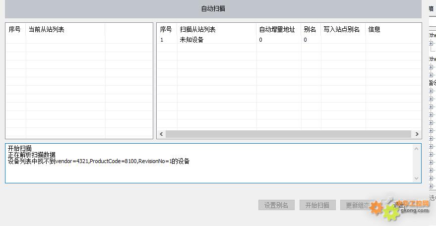

汇川搜索不到
配置文件直接在雷赛官网客服 直接要

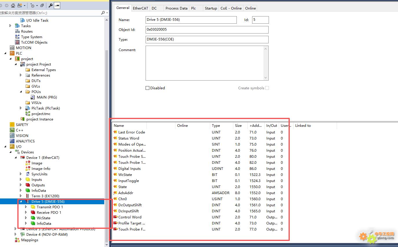

放到倍福的配置文件夹之后打开配置模式后,直接搜索到了
