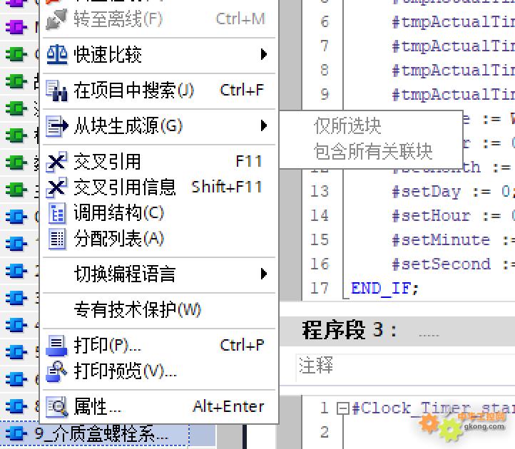

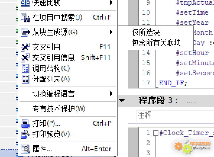

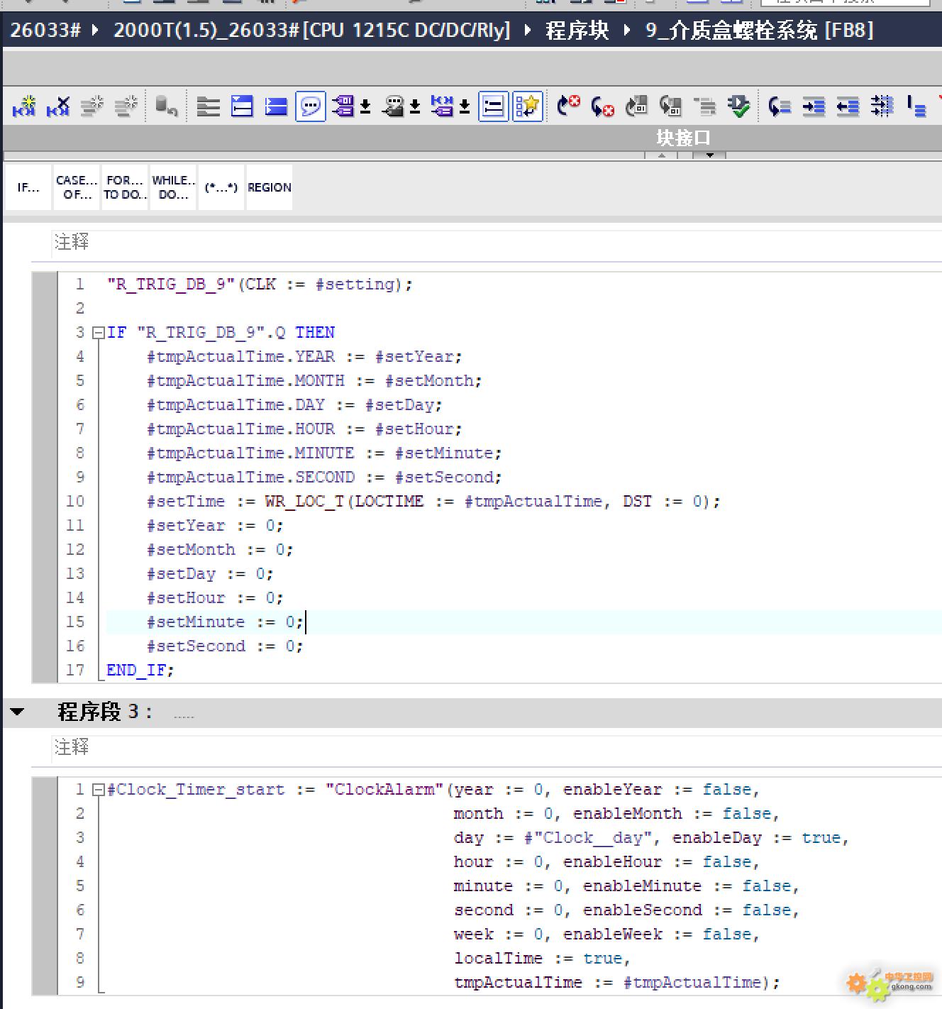

网上查了一下,块要SCL或者STL才可生成,但是我已经把块里调用的FB/FC全改成SCL形式了,为啥还是不能生成,别的FB/FC都可以生成源代码,就这个不行

您可以尝试:
将文件保存为外部源文件,然后通过外部源文件生成源。
Good Luck~
