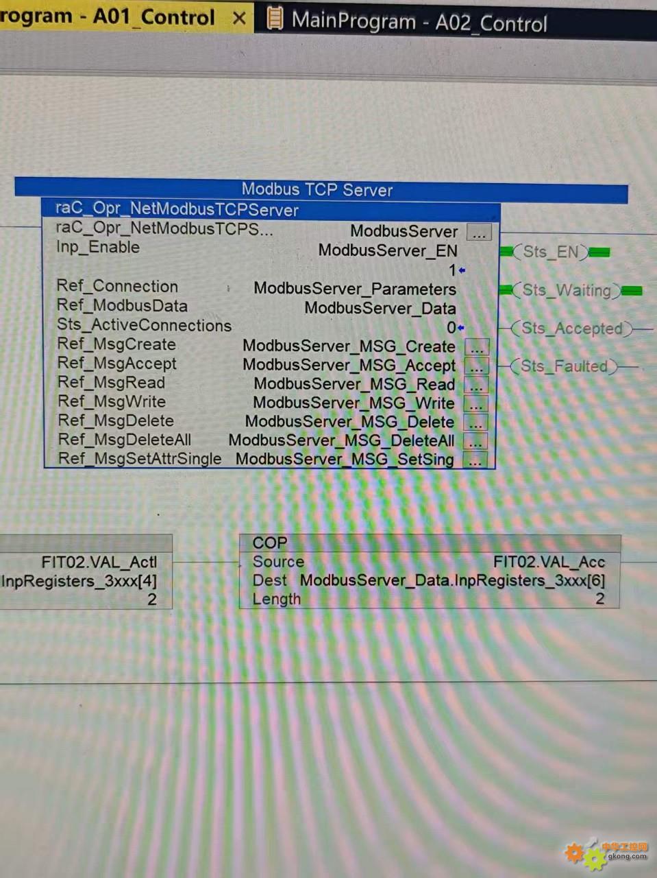

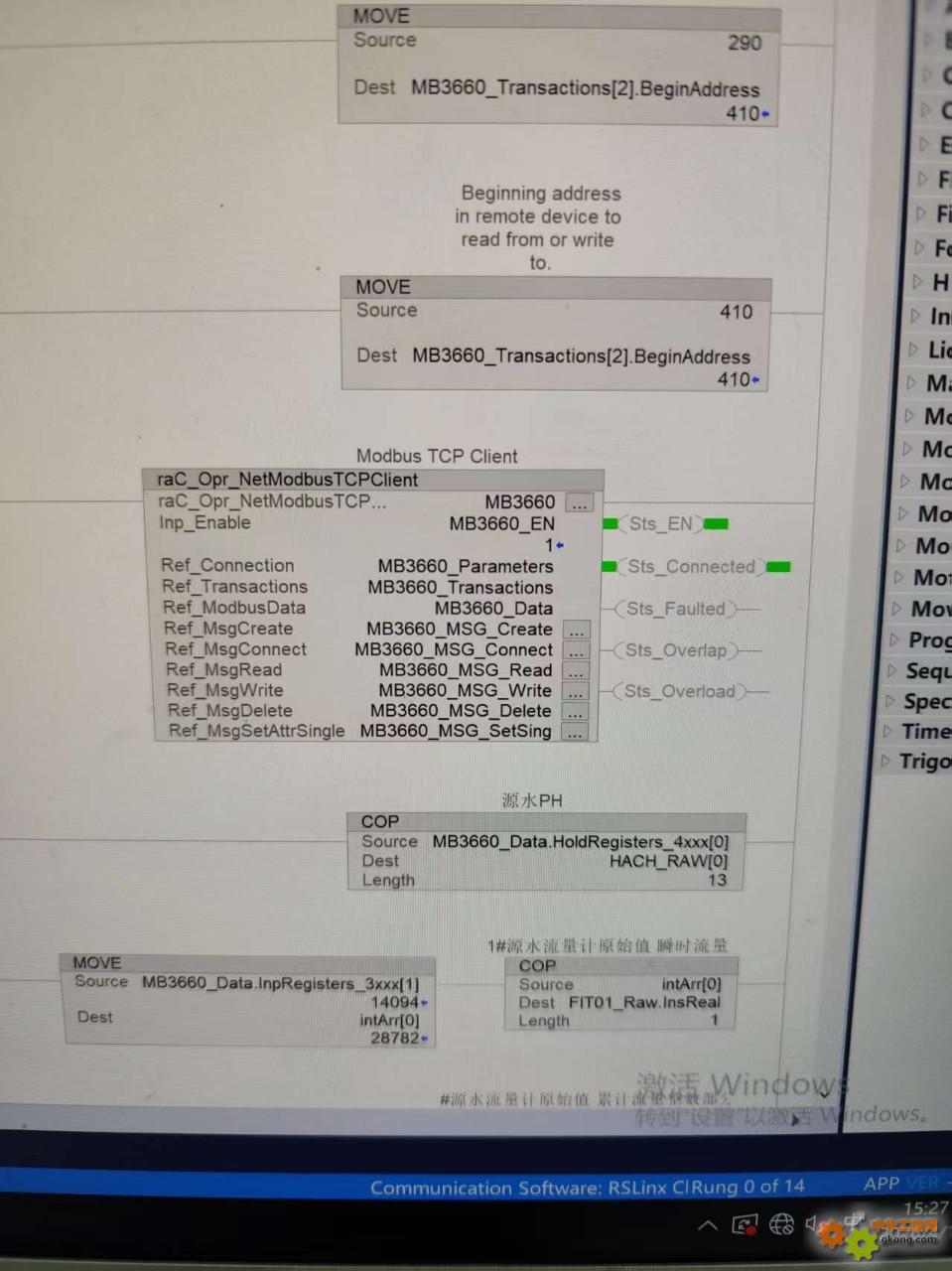

在厂里程序有这两个功能块的应用,但是没有相关的说明书,一时不太明白如何使用,请专家能够讲解一下

AB的说明书还是很全的, 你这个PLC是哪种型号.
关老板是头像繁体關的.

AB官网下载例子,其中你能看到对应的手册。
https://www.rockwellautomation.com/resources/downloads/samplecode/101037.exe
HAVE FUN!
