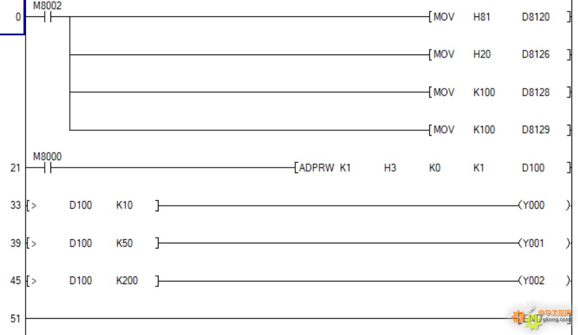

1,2个plc系统设置2都是ch1,不勾选通信设置。2,2个plc都分别与同一个modbus rtu通信485接口的屏连接过正常,3,2个a口,2个b口间连线导通良好。
目的主站读从站d0数放在主站d100。现在主站的d100没读数。问题在哪里呢?

发表于:2026/4/13 15:55:28
4,测试玩。2plc连线30cm,没接终端电阻。5,共电源24v。

在
2026/4/13 15:48:45
Sir,FX3U使用ADPRW指令需要配合FX3U-232ADP-MB或者FX3U-485ADP-MB模块。
Good Luck~

2026/4/13 15:48:45
Good Luck~
谢谢,我很感激3菱公司。但,你懂的,带485的国粗。

发表于:2026/4/13 17:21:41
回复 #3楼 1056128144
这个你要问卖家了,如果完全兼容三菱的话,寄存器都不对

发表于:2026/4/14 7:52:47
山寨的 有些地址都不一样

发表于:2026/4/14 10:02:12
YXBK
在
2026/4/13 17:21:41
这个似乎是3菱自己专用的modbus协议的。

发表于:2026/4/14 10:04:22
ytleaderplc
在
2026/4/14 7:52:47
山寨的 有些地址都不一样
主要是手上有,先拿来玩下。

发表于:2026/4/14 10:05:42
回复 #6楼 1056128144
正版三菱的MODBUS通讯就是这样的
不知道你买的所谓仿三菱是怎样的
所以你应该去找卖家

发表于:2026/4/15 11:30:29
初学的还是用真的三菱吧;
