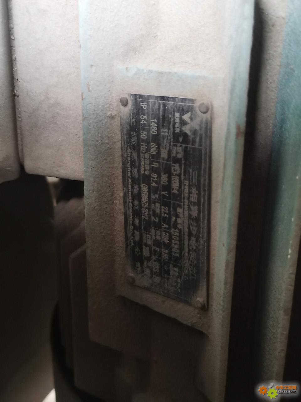

【话题】客户说要装一台11KW风机变频器

塑料车间环保吸风用的
正泰一千多 合适么

发表于:2026/4/9 18:49:31
简单的风机控制,上正泰不错了

发表于:2026/4/9 19:41:18
我们这用正泰的很少,德力西挺常见

发表于:2026/4/9 20:15:31
风机不用矢量模式,随便上哪家的

发表于:2026/4/9 21:15:57
简单控制风机,可以

发表于:2026/4/9 21:32:35
你要先和店铺确认好变频器功率有没有虚标,有就要选大一个级别
我遇到,22千瓦的紫日变频驱动22千瓦的抽风机,频率很难上50,各个运转模式都试过,优化运行也试过,都是没到50就报警,没办法后来退了
但紫日这个牌子,我用在传动上就啥事都没有,也非常稳定

发表于:2026/4/10 8:41:31
价格低,就是两年坏了换个也无所谓了

发表于:2026/4/10 8:55:02
不是给自己用的,都能满足

发表于:2026/4/10 12:08:21
最简单的控制。

发表于:2026/4/13 9:01:50
11KW上个二手ABB的还不到一千,还可靠
