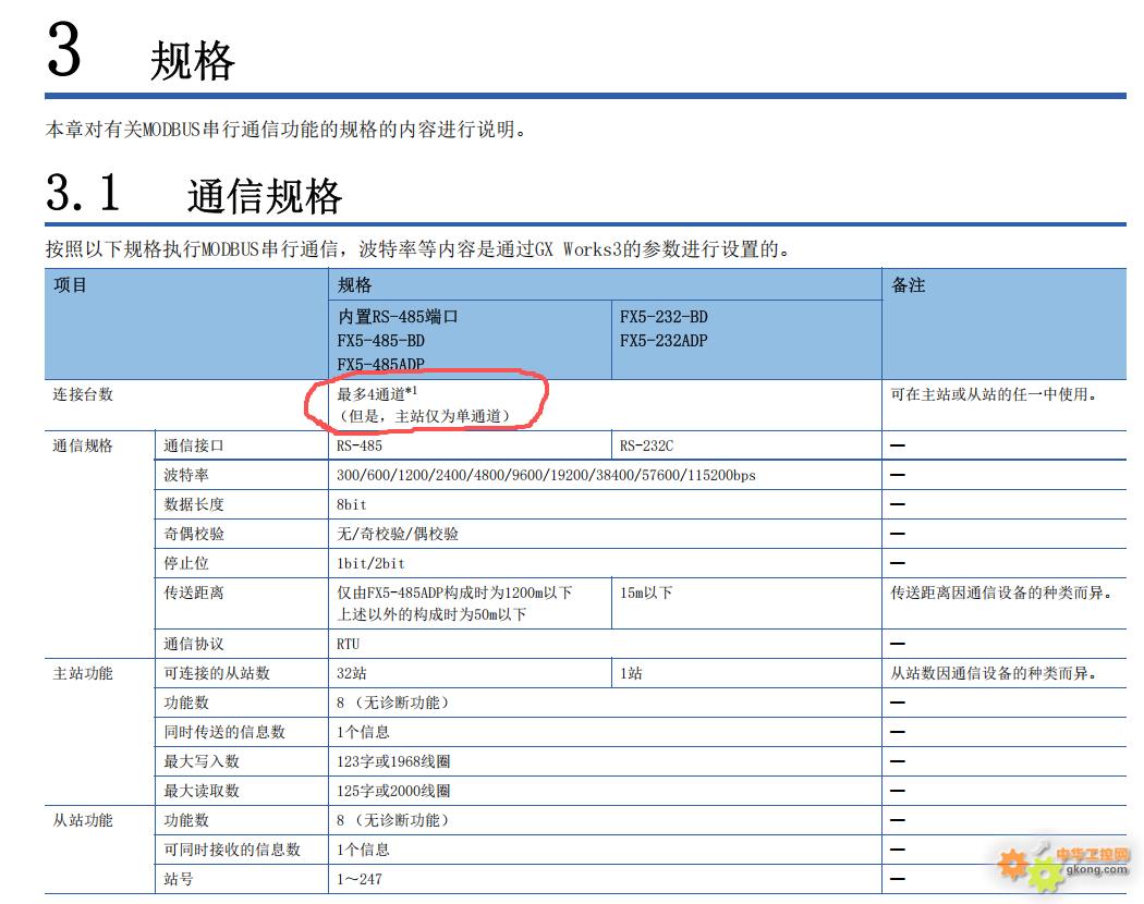

本体的485用ADPRW指令,扩展的485ADP用什么指令与485仪表通讯呢

先看下485ADP带不带MB;
既然说到本体485,猜应该是FX5U系列
从手册来看不管是本体还是扩展,都是用的ADPRW指令
但要注意只能使用其中一个作为主站,要么用主体的要么用扩展的

我问的是用什么指令来写这个通讯

adprw
