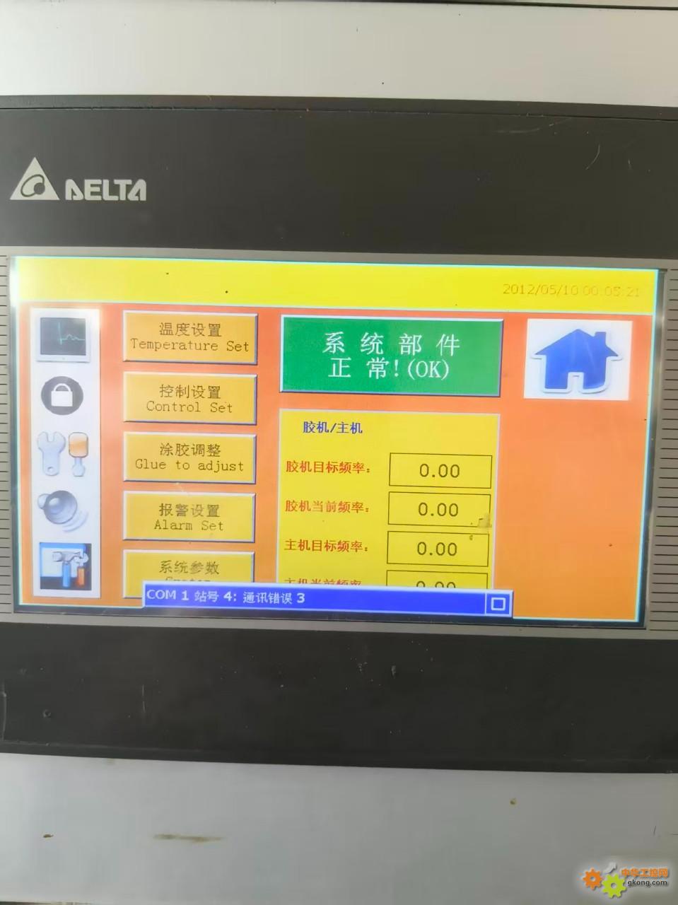

一台二手设备。没见过。这是站号4没通讯上对吗?谢谢

你检查一下触摸屏与PLC通信是否正常!不过这触摸屏画面做的挺不错的!

没有连上PLC;

看看后面通讯口接了哪些线,找到对应的一头,看看有没有松动或者脱落

应该是通讯没连上的提示,检查线、plc状态吧。

通讯异常,检查通讯线和PLC(或控制器)。

不太像屏与PLC链接出问题,应该还是分站问题。不知都是连接了哪些设备?如果是屏与PLC的连接问题,就不会显示000数值了。难道台达的屏特殊吗?没接触过台达屏

确认plc已经连上,因为点击触摸屏有部分功能(plc输出点)都能工作。猜测还有部分走通讯的设备没有连接好

过几天去用户那里现场看看
